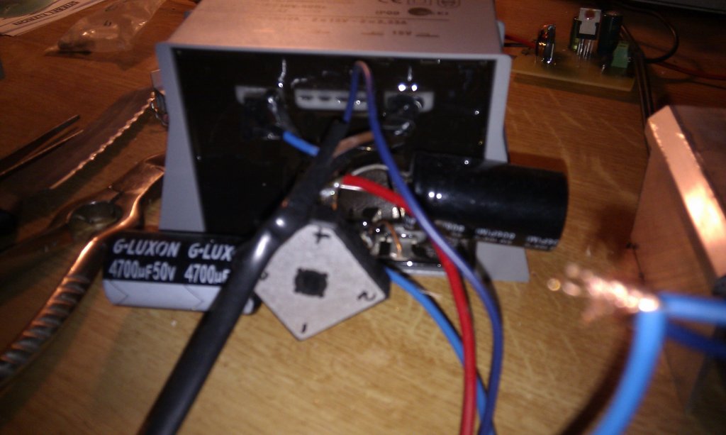

Sziasztok! Megépítettem a vf3-t, és hozzá a Dj Szabcsa hangszínszabályzóját. Mind a kettő nagyon szépen szól. A színszabályzó 12v akksiról megy. A VF3 +-23.5 V -ról. A gondom, hogy nem tudom, hogy kössem be a végfok tápjára,hogy ne legyen brummos, vagy zúgós. Ha a dupla szekunderes trafó egyik oldalára felteszek még egy írányító kockát és utána egy 7812 ic-t, az szerintem nagyon nem lesz jó. Kérek szépen segítséget. Itt ülök és várom. Köszönom.
Szia! Az LM1036 kb. 50mA áramfelvétele könnyen okoz földhurkot. A legjobb megoldás független szekunder lenne. Ha toroid trafód van, rá lehet még pár menetet (diy) hajtani.
Amennyiben kénytelen vagy az erősítő tápját felhasználni, akkor a feszültségstabilizátort és a hozzá kapcsolódó szűrést közvetlen a táp testpontjához csatlakoztasd.
Kedves Reloop. Légyszíves rajzold le nekem, mert nem nagyon értem. Tekercselgetni nem tudok sajnos. Mercy
Sziasztok! Egy pár kép a cuccosról.
Reloop, még két kép. Légyszíves nézd meg. Köszönöm.
Hálás köszönetem, mindjárt neki ugrok és szétbombázom. Köszi.
Szegény 7812 hűtés nélkül melegszik az 50mA-től. Nem lehet, hogy a 23.5 V ról neki már nehéz?
Lehetne elé ellenállást tenni amin 5-6V esik, 100ohm megfelelne. Próbáld meg a hangszórók test vezetékét áttenni a tápra, arra a pontra amit kék karikával jelöltem. Amúgy is ott a helyük!

Reloop, tökéletesen működik zajok nélkül amit mondtál. Millió köszönet.
