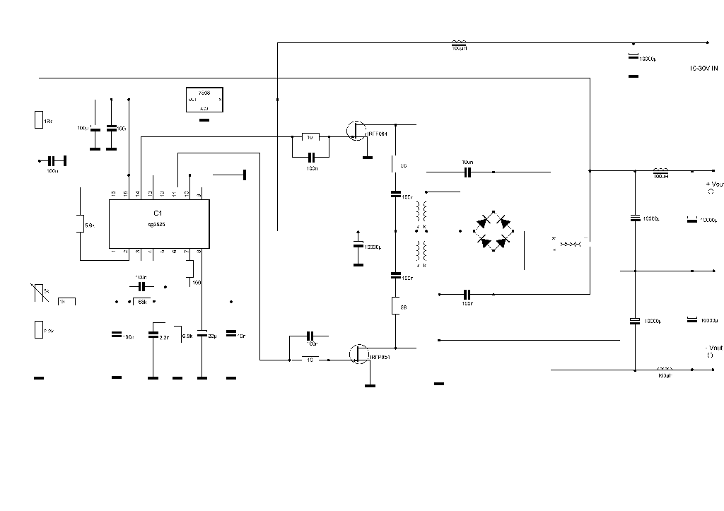

(#) elek tron hozzászólása Jún 20, 2012 /
annyiszor láttam már kirakva azt a néhány hibás kapcsolást, hogy meguntam. igy végre lerajzoltaqm a jot.

(#) HA5AWS válasza elek tron hozzászólására (») Jún 20, 2012 /
Köszi csak kár hogy használhatatlan. Sok vonal lemaradt.

(#) emmzolee válasza elek tron hozzászólására (») Jún 20, 2012 /
Frankó a rajz, de nálam semmi sem látszik.

(#) elek tron válasza emmzolee hozzászólására (») Jún 21, 2012 /
igy már biztosan jo.

(#) GPeti1977 válasza elek tron hozzászólására (») Jún 21, 2012 /
Szinte ezt a kapcsolást '98-ban építettem meg autó erősítőhöz.
Azért ez sem tökéletes amit rajzoltál (szerintem):
Az SG3525-nek a 8V már elég alacsony épp hogy le nem kapcsol az alacsony feszültség védelme.
A gate ellenállással párhuzamos kondi nagy értékű, meg minek hiszen az IC kimeneti árama csak 500mA, így csak egy-két kisebb fet-et tudsz meghajtani, ide nem árt egy komplementer tranzisztoros meghajtó vagy MAX627 IC ha sok fet-et akarsz meghajtani.
A graetz hídon a 100nF szerintem túl sok ide.
(#) GPeti1977 válasza GPeti1977 hozzászólására (») Jún 21, 2012 /
Inkább az egyik kondi el van rajzolva az egyenirányítón.
(#) Ge Lee válasza GPeti1977 hozzászólására (») Jún 22, 2012 /
És a 20000µF a kimeneten? Milyen frekin működik ez 10Hz-en? Két db 680µF-al sem esne jobban a feszültség, mint a 20000µF-al. Az meg egyenesen csoda ha nem szállnak el a fetek már a bekapcsoláskor, akkora kapacitás jó nagy terhelést jelent induláskor.
