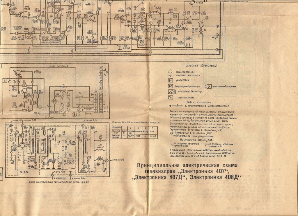

(#) S.NORBY hozzászólása Okt 4, 2012 /
Üdv! Lehet rossz helyen érdeklődőm, de nekem is akadt némi gondom az orosz technikával.
Mostanában szereztem (lomtalanitáskor) egy mini TV-t .
Tipus: Elektronika 408D
Nem müködött de mondjuk ugy 80%-ban megjavitottam.
A gondjaim készülékkel kapcsolatban:
-Tap. fesz. KT835A elégé melegszik kb 40-50 C . Ez normális? Vagy jobb ha kicserélem egy nagyobbra? Arra is gondoltam hogy kötök sorba vele egy ellenállást hogy ne melegedjen annyira a tranzisztor.
-Az egyenirányitó graetz is szintén melegszik
-Sajnos ezt is kétnormásitani kell, mivel csak az MTV1 -nek(VHF) van hangja .De mivel itt nincs sok hely az átalakitáshoz, arra gondoltam hogy régebben is alakitottam át ilyen miniTV-t (valami kinai) de ott pont forditott volt a helyzet UHF-nek volt hangja a VHF-nek viszont nem. Ott egy régi TV-ből kibányászott kb 3x1.5cm kis panlet( egy IC, pár 6.5Mhz 5.5Mhz szürő és néhány ellenállás) kőtőttem be. Annak is csak 4 csatlakozása volt, a kimentet egyszerüen csak ráforrasztotam a hf.végfok előtt lévő KF-re . A többi 3 kivezetés a + ,- tápellátas és a bemenet .Bemenetet nem emlékszem mire kőtőttem De ez most nem is lényeges mivel az a TV csak egy pár IC-ből állt.itt más a helyzet .
Szerintetek ez a fajta megoldás itt működne?
-Olvastam itt a kondi cserékről Szoval ugy vettem ki hogy jobb ha kicserélem az összes kondit hogy üzembiztos legyen. Nem akarok rá beruházni ezért kérdezem hogy máshonnan "kitermelt" kondikkal (nem orosz) jobban járok-e. Vagy az ilyen cserékel csak magamat nyugtatom meg ? Közben az egész cserélgetésnek nem volt semmi értelme.
Most van rá időm megjavitani és szeretném ha üzembiztos lenne . Ezért is aggaszt a táp melegedése. Ha jó lenne akkor a konyhában lévő kisTV-t lecserélném erre. ugyanis az mindig "elmászik" a beállitott adóról. Lehet hogy a párátol ? nem tudom. Ez akkor is jobban tetszik.(nosztalgia)
Válaszokat elöre KÖSZONÖM !
Kapcsolási rajzok:
A hozzászólás módosítva: Okt 4, 2012
(#) fecameca válasza S.NORBY hozzászólására (») Okt 4, 2012 /
Szia! Először is közlöm veled, hogy nem ismerem ezt a típust. Viszont amit sokat javítottam már: Junoszty 406, Elektronika VL100, Shiljalis. Melegedés: 40-50 C fok még nem vészes egy szilícium tranzisztornak. Áteresztő tranzisztor mindig melegszik. Ha nagyobbra cseréled, az a nagy is ugyanannyi hőt fog leadni. Ha hosszasabb üzem közben nem változtatja a kép méretét, akkor hagyjad úgy, ahogy van. Gondolom, a hűtőbordáról, és szellőzéséről gyárilag gondoskodtak. Biztosan nem ér meg neked az egész annyit, hogy a tápot átalakítsd kapcsoló üzeműre. Szerintem, ha eddig bírta, bírni fogja ezután is. Hangrész: A kis kínai csodáknál elegendő volt nekem a benne levő 5,5MHz-es szűrőkkel párhuzamosan betenni 6,5 MHz-eseket, de az elektronikánál ez azért nem volt járható, mert a hangszívó és a demodulátor között van még egy 6,5 MHz-es KF fokozat, még a kis Elektronikánál is viszont, ha az eredeti alkatrészeket kidobáltam, befért a helyükre a kétnormás magyar (Orion) panel. Elkók: Nekem a Junoszty, mivel saját, (a nejem hozta a családba) mindig kéznél van, ezért csak az aktuálisan, épp meghibásodott elkókat cseréltem ki, de így is állíthatom, hogy mindig csak azok okozták a hibákat, és 3-4 év alatt az összes kicserélődött benne, és az utóbbi években egyáltalán nem kellett hozzá nyúlni. Gondolom, az a sárgás Epokitt szerű műgyanta, amivel ezeket lezárják, rosszabbul tömít, mint a japán gumi. Elhangolódás: A mi TV-nk is konyhában van, de csak egyetlen egy gombja hangolódott el folyton, kontakt hiba miatt. Valami kontakt olajos takarítás biztosan ráférne ezekre, de lusta vagyok annyira szétszedni, azt az egy gombot inkább nem használom.

(#) fecameca hozzászólása Okt 4, 2012 /
Nem a 220 voltos trafóra gondoltam egy az egybe kivágni, és helyette dugasztápot, bár lehet, hogy jó lenne, megfelelő szűrés, árnyékolás esetén.
Én azt az áteresztő tranzisztort gondoltam kiváltani egy LM2576 IC-vel, ami a trafóból kijövő 21 Voltból 12 Volt stabilt csinál. A szükséges kapcsolást nézd meg az IC adatlapján(datasheet).

(#) S.NORBY válasza fecameca hozzászólására (») Okt 9, 2012 /
Megoldodott a tápfesz probléma. Elöször az áteresztő tr.-ra kötöttem rá párhuzamosan egy másik Kt835 tr.-t . De a trofó igy is elégé mellegedett ,jobban megnéztem és szerencsére 120V-os hálozatra is volt kivitelezve . Ugyhogy ezeket sorba kötöttem és már meg is volt a 240V-os hálozati trafom Igymár nem melegszik semmi ! A párhuzamositás is felesleges lett. Az elkokat kicseréltem igy sokkal érzékenyebb a beállitó potméterekre és talán a kép is tisztább Kőszönöm a tippet a sáv szürővel kapcsolatban , én az L11 tekercsre ráforrasztottam az 5.5 és a 6.5MHz-es szűrőket (az egyik szélső és a középső lábat, a másik szélsőt nem kötötem sehová) igy mostmár van hang mind a két sávban.Most már csak öszze kell rakni.
