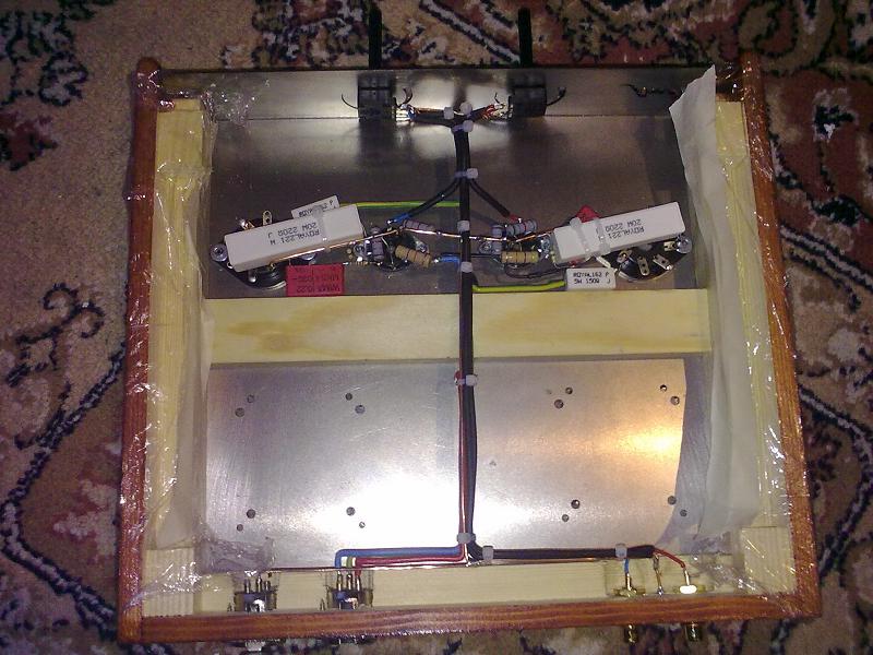

Sziasztok.Gondoltam fel teszek pár képet a most készülő erősítőmről.Persze még finomítás alatt van.

Jobban is néz ki, mechanikai okai is vannak, nem is kell mindenfélét tartani. Optikailag is butábban néz ki számomra a mini ellenállás. Lehetne a gerjedésgátló is SMS ellenállás, de nekem 2W os.
B@xki te profi vagy...Lefolpakkoztad a deszkát, hogy ne legyen retkesre tapogatva, koszolva...
Pedig csak pár másodperc a kitakarása, mégsem tettem meg, aztán lehetetlen lepucolni. Okos.
