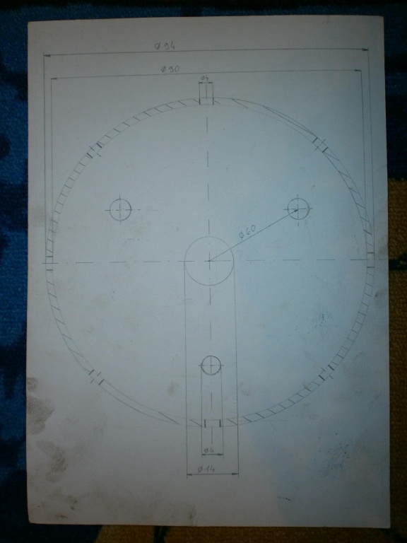

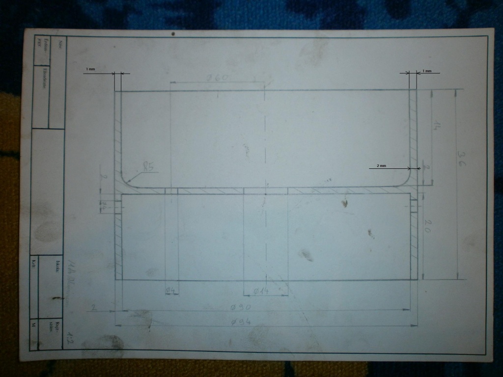

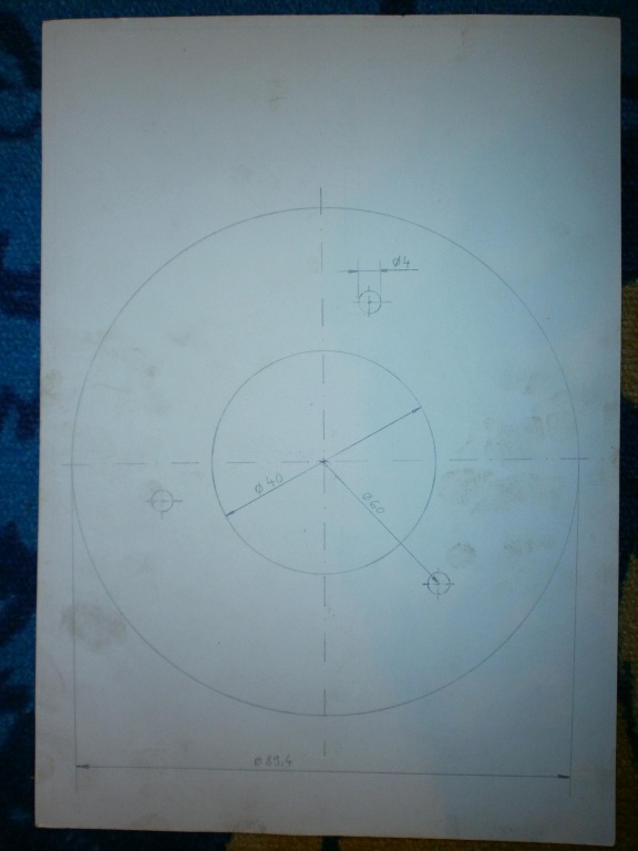

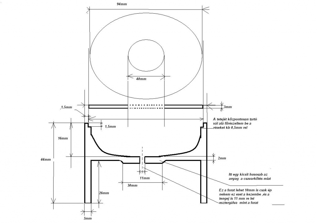

(#) Tyson05 hozzászólása Máj 1, 2012 /
Valaki nem tudna küldeni egy pontos, beméretezett rajzot egy olyan cukortálról ami tényleg kiválóan működik?!
(#) Tyson05 hozzászólása Jún 22, 2012 /
Tudtok segíteni abban, hogy olyankor mi lehet a baj, ha...
Kevés vatta jön és a cukor javát olvadva kiveri az edény oldalára?! Talán az a probléma, hogy kevés a fordulat??
Előre is köszönöm!

(#) Tyson05 hozzászólása Jún 30, 2012 /
Kicseréltem a motort, most már meg van a 3000 fordulat/perc!
Egy jó nagy evő kanál cukrot bele öntök a cukortálba és csak kevés vatta jön ki, és aztán ha a cukortál elé tartom a kezem, érzem, hogy forró olvadt cukor verődik kifelé a cukortálból!
MI LEHET A BAJ???
Én arra tippelek, hogy nem megfelelő az égőfejem és nagyon melegszik a cukortál!
TUDNÁTOK SEGÍTENI?
(#) Tyson05 válasza (Felhasználó 13571) hozzászólására (») Jún 30, 2012 /
Nem hiszem, hogy nagy a rés, mert először jön vatta egy ideig, aztán kezdi csapkodni az olvadt karamelles barnás-sárgás cukrot. A másik dolog meg az, hogy ugyan olyan cukor tálat csináltam mint "laszlo04" -nek van, csak az enyém alu! Egyébként 0.3 mm -es a rés.
Gázzal melegítem! Egy kis rézfej van a cső végén amin 1.5 mm -es lyuk van!
Én úgy tudom, hogy ha a cukortál túl melegszik a kelleténél akkor már nem vatta jön, hanem karamell!

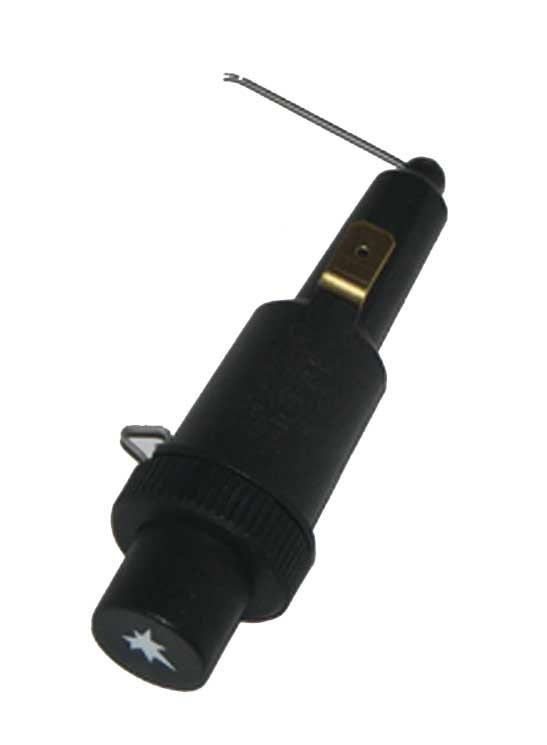

(#) gyula74 hozzászólása Okt 10, 2012 /
Valaki meg tudná nekem rajzolni hogy hogyan kell egy ilyen melegítőt csinálni mint ami a képen van

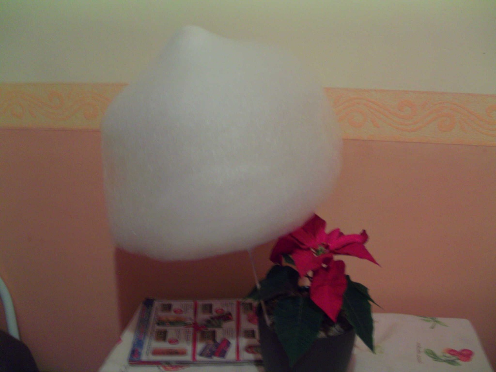

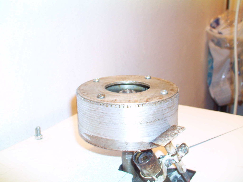

(#) gyula74 hozzászólása Okt 13, 2012 /
Tegnap már csináltam egy kis pamacsot de ez még fejlesztés alatt van
Üdv valaki meg tudná nekem mondani hogy mikor csinálom a vattacukrot hogy a körbe levő oldalon több szinte a ragacsos de meg olvadt cukor mint szinte a vatta a pálcikán.
Ez a egyik kérdésem a másik pedig hogy az el készült vattacukor miért esik olyan hamar össze és ragacsos a fogása..
na ezekre keresem a választ remélem valaki csak tudja !!

(#) gyula74 válasza (Felhasználó 13571) hozzászólására (») Okt 13, 2012 /
Hát a rés kB 0.3 tized lombfűrész lappal vágtam be szerintem kizárt ennél jóval szélesebb réseket láttam már más fejeken. De ki tudja lehet hogy az de gondoltam hogy a fordulat is befolyásolja mert a nagy fordulattól jobban szét repíti a meg olvadt cukrot .
Tegnap is amit csináltam valamennyivel sűrűbb volt a vatta szerkezete igaz azóta lett másik kristály cukor véve , másik fajta cukorral csináltam .
Szerintem ez apróbb volt jóval mint a tegnapi A cukor meg elég hamar össze esik.
A hozzászólás módosítva: Okt 13, 2012
lehet hogy igazad van a karamellásodás állapotában kicsapódó cukor valószínű hogy ragacsos olvadó lesz hamar
(#) gyula74 hozzászólása Okt 15, 2012 /
Valaki tudja a megoldást megcsinálom a gyönyörű vattacukrot egy kicsit igaz laza szerkezetű, de ép hogy kész el kezd olvadni csöpögni olyan mint amikor tavaszodik tél végén mint ha csöpögne a jégcsap
A hozzászólás módosítva: Okt 15, 2012
(#) andras99 válasza gyula74 hozzászólására (») Okt 15, 2012 /
A páratartalom miatt. Volt olyan, hogy leraktam a vattacukrot egy tálra és halmazállapotot váltott...

(#) gyula74 hozzászólása Okt 17, 2012 /
Üdv..
Mi lehet a gond rengeteg cukor kirepül oldalra!!!
A rés nagyon kicsi pedig, lehet hogy a fordulat ,vagy a hő fok nem jó ????

(#) tikka695 válasza gyula74 hozzászólására (») Okt 18, 2012 /
Szia Gyula 74
Elég kényes egy ilyen gép.Nekem gyári van évek óta használom.
Már szinte csak a fej eredeti a többit kicseréltem.
Tehát az én tapasztalatom a következő volt.
Párás idő nem jó!
Ha túl meleg a fej nem jó! /durva beállításnál a láng-fej távolságát kell beállítani,gáz tűzhely csap beépítve kis láng nagy láng ezzel menet közben is lehet játszani.
A cukor minőségen szerintem nem számít inkább a páratartalma ha lehet teljesen száraz cukrot használj szín be keverés utánról beszélek.
Gyors fej fordulat szintén nem jó!
