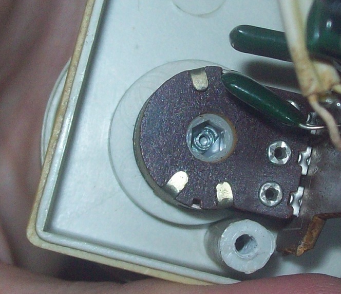

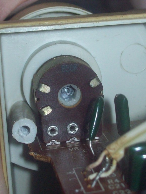

(#) szucsip hozzászólása Júl 3, 2012 /
Hogyan lehet levenni a potenciométer gombját?
Az alábbi képek mutatják a potmétert, amit ki kéne cserélni (hangerőszabályzó, és nagyon recseg meg bizonyos tartományon teljesen elhalkítja az egyik oldalt).
A probléma az, hogy még ilyennel nem volt dolgom. Nem is hallottam róla: nem tudtam egyszerűen lehúzni elöl a forgatógombot. Nem mertem nagyon feszegetni, mert úgy sejtem hogy nem az erőszak lesz a megoldás. A további gond, hogy ez a kétpályás potméter (illetve elölről ennek köszönhetően a gombja) tartja a panelt.
Az egész komplexum egy 2.1 -es Mercury számítógép hangszórórendszer. Esetleg le kéne tekerni valahogyan? Én próbáltam, de a végállásoknál is hiába próbáltam tovább forgatni a gombot, nem tekeredett semerre. Amúgy a belseje (az a szögletes lyuk) is forog, ha elöl tekerem a gombot.
Látott már valaki ilyesmit?

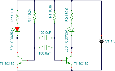

(#) DJanosi hozzászólása Júl 3, 2012 /
Üdv! Találtam egy ilyen sziréna kapcsolást vagyis az kellene hogy legyen viszont nem működik!
Alapból mikor megbíztak ennek a kivitelezésével láttam hogy kicsit fura pl a PNP tranyot fordítva kötném be! Viszont az sem segített! A kérésem az lenne hogy a hibát ebben a rajzban a lehető legegyszerűbben ki kellene javítani. Vagyis ez a kapcsolás kell nekem mert tudom hogy más sziréna kapcsolás millio egy van.
(#) kadarist válasza DJanosi hozzászólására (») Júl 3, 2012 /
A bal oldali tranzisztor bázisának adni kellene egy kis bázisáramot egy ellenálláson keresztül. Másképp fogalmazva: rossz a rajz.

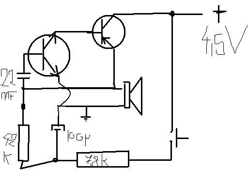

(#) DJanosi válasza kadarist hozzászólására (») Júl 3, 2012 /
Igen ezzel maximálisan tisztában vagyok mikor először megláttam mar csűrtém az orromat! Viszont egyéb okok miatt ragaszkodok ehhez a kapcsoláshoz vagyis ami hasonlít ehhez. Kicsit nem tudnád működőképesre alakítgatni?
Csináld meg így. A "touch plate" helyére építs egy nyomógombot, de akár rövidre is zárhatod.

Köszi, akkor jól gondoltam, a te kérdésedre sajnos nem tudok érdemi hozzászólás írni, mert ha bontásról van szó, /ráadásul olyanról amiről tudom, hogy nem jó/ elég barbár vagyok. Mivel még nem szedtem szét potmétert, ezért én megpróbálnám azt a három fémet kihajtani, és úgy hátha többet látok, de ez szerintem nem a legjobb megoldás...
Vagy középen rögzíteni valahogy azt a fémet, és erősen tekerni a gombot... Szerintem azért várd meg hátha valaki hozzáértő ír
