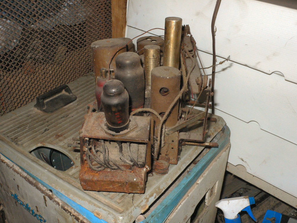

Üdvözletem minden Fórumozónak

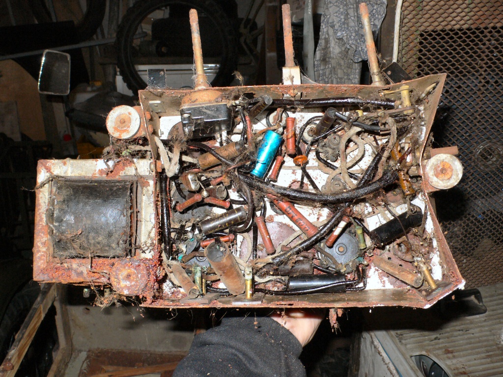

Szereztem egy régi elektromos ketyerét, ennek beazonosításához kérnék segítséget . Üdvözlettel Madzagos
Eléggé érdekes, lehet, hogy valami egyedi házilag legyártott darab. Nekem annak tűnik, de vannak itt szakemberek akik majd megmondják...
A típust nem ismerem fel, de magyar gyártmányú autórádió lehetett a kábeles antennacsatlakozás, a hálózati trafó hiánya, az alkatrészek külleme alapján. Tápfeszültséget külső transzverteres tápról kapott(12 vagy 6 voltról rezgő feszültség átalakító segítségével). A noválcső foglalatok 4 és 5-ös láb bekötésből kiderül, hogy 6 vagy 12 V-ról üzemelt.
Ez egy autórádió, tudomásom szerint, egy Szekszárdi KTSZ csinálta a Pobeda-Warsawa autókhoz, 1958 körül. Egy szinkron-vibrátoros tápegység tartozott hozzá, amit a motortében kellett elhelyezni, általában az akkumlátor alá, mert nagyon zajos volt. Üdv

Egy kapcsolási rajzot keresnék ehhez a rádióhoz, valaki nem tudná ide feltenni ? És hogy milyen csövek valók bele. Üdv Madzagos
És így nézett ki eredetileg
Itt van még egy link róla. A gyártót nem tudtam jól, Székesfehérvári Finommechanikai Vállalt gyártotta 1958-61-ig
