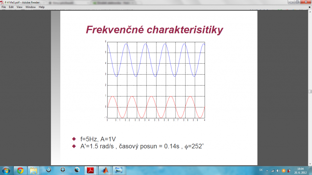

(#) artiny hozzászólása Jún 20, 2012 /
Jól számolom a fáziseltolodast,frekvenciát,stb igy kell?
(a felso amplituda 1 lessz nem ketto csak mar keson vetem esszre)
http://imageshack.us/f/37/20120620172132.jpg/
ez alapjan:
http://imageshack.us/f/268/47166281.png/
http://www.sgo.fomi.hu/InSAR/images/faq_22_sin_waves.gif
de az a selytésem hogy ezeket az amplidudákkal kell még majd valmit alakitani radiánba vagy hasonlo.
(#) kissi válasza artiny hozzászólására (») Jún 20, 2012 /
Van egy alapvető probléma: fázisszöget azonos frekvenciájú jelek között tudunk csak értelmezni, a Te ábrádon nem egyforma a periódusidő !!
Steve
(#) artiny válasza kissi hozzászólására (») Jún 20, 2012 /
vegul talaltam egy tablazatot,ahol fel vannak tuntetve az ertekek:
frekvencia 5 Hz
A 1
A´ 1,5
erosites 1,5
fazis.eltolodas 252
a 252 hogyan jott ki? mert az en kepletem szerint nem jo
frekvencia * 360 * fazis kulombseg
nalam valami a radian es secundum mal lessy gond.nem alakiom at,a kerdes tehat hogy mit kell atalakitani es hogyan
Az adatok alapján kijön, de a leolvasás szerintem nem jó, mert f=5 Hz-nél a periódusidő 0,2 s , azaz 1 kocka vízszintesen 0,1 s és így leolvasva a dt nem 0,14 s !
Az adatok szerint:
a fázisszög= dt/T*360 fok = 0,14s/0,2s *360 fok = 252 fok (az f=1/T !) !
Steve
1)
A dt magyarul micsoda?
2)
a 0,14 nem jo? az ugy szamolom hogy az első csúcsok közözötti külömbség az x tengelyen (x tengely szerinti mérce alapján)
3)
amit felirtam keplet ,szoval hibás ilyen nincs
f*360*dt
„A dt magyarul micsoda?”
A fáziseltérés időben ( az ábrádról ezt tudod leolvasni! ) !
„a 0,14 nem jo?”
Az előbb leírtam, hogy szerintem miért nem jó, olvasd el mégegyszer !
Erre értettem: Bővebben: Link
„amit felirtam keplet ,szoval hibás ilyen nincs f*360*dt”
Ez a képlet is jó, hiszen f=1/T, mint írtam az előbb!
fázisszög= 5 Hz * 360 fok * 0,14 s = 252 fokra jön ki !!!
Steve
