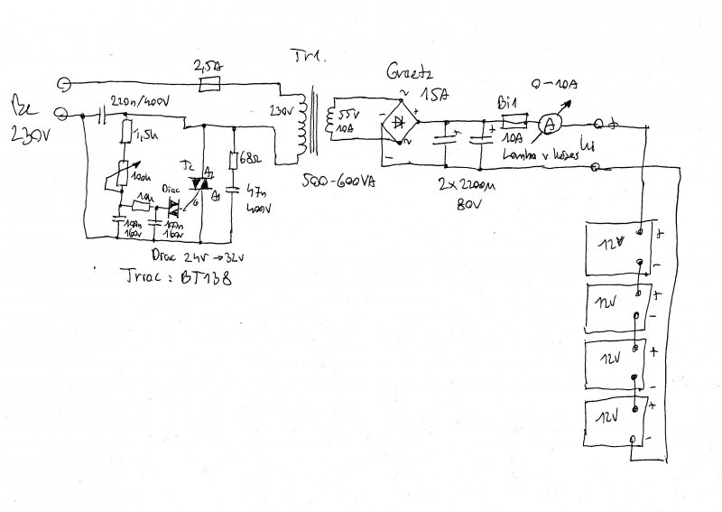

Jelenleg, a vezérlő megoldódni látszik. Viszont a következő probléma a töltés. Kezdetnek, egy soros töltőre gondoltam, aztán ez később fejleszthető.
Szóval, ehhez kezesek, valami rajzot.
Talán Ecopityu videóján láttam egy 60V-os soros töltőt(de ez nem biztos, annyi videót láttam már).

(#) borvendeg válasza (Felhasználó 13571) hozzászólására (») Júl 15, 2012 /
Gondolom erre a kapcsolásra gondolsz:
Ezekkel a módosításokkal:
- R-shunt értékét kell 25mohm-ra csökkenteni
- R12 200kohm és R14 120kohm-ra cserélni
Kérdés, a trafó secunder feszültsége mennyire kritikus?
Van egy hegesztő trafóm, 60V illetve 48V-os megcsapolással. Ezek a valóságban 80V illetve 60V-ok. Áttekerni nem szeretném.
A Th1 Th2 tirisztornak bármilyen típus megfelel?
Dp1 Dp2 diódánk is jó minden ami bírja a töltőáramot?
Illetve mi az a trafó ott? Oda 18V Ac segéd fesz kell?
(#) rozsda válasza borvendeg hozzászólására (») Júl 15, 2012 /
Igen erre.Én megépitettem és tökélletes a feladatra.
Az alkatrészek méretezésébe nem mennék bele de a szerző biztosan segit ebben.Thirisztorra,diódára nem érzékeny.Nekem régi orosz tipusok vannak benne.
Viszont ez igy még hiányos a soros töltésre.Idővel kelleni fog valami ami egyformán tartya töltés közben a kapocsfeszültségeket.Mert használt akksiknál nagyon el tudnak mászni és méggyorsabban tönkremennek.Tapasztalatbol tudom hogy az AGM rendszerű munkaaksik nagyon érzékenyek a túltöltésre.
Amit Köbzoli ajánlott erősen megfontolandó.Kicsit már bánom hogy én annakidején nem ilyet épitettem.Lehet elsőre bonyolultnak tűnhet minden akksinak külön töltőt csinálni és annyi szekundert tekerni ahány töltő de ha ballanszirozni akarsz akkor az egy nagy töltőelektronika mellé ugyan úgy annyi elektronika ahány akksi.
(#) borvendeg válasza rozsda hozzászólására (») Júl 15, 2012 /
Viszont akkor is jó, ez az elektronika. Csak egy olyan trafó kell aminek ennyi kivezetése van.
De most akkor is megcsinálom sorosan a töltést legfeljebb néhány naponta feltöltöm külön külön.
Trafó feszültség kérdés továbbra is nyitva van.
Szóval 14*5=70V De ha több, akkor csak a veszteség több valamivel?
Mert akkor a 80V-os leágazásom jó lenne. Gondolom úgyis esik terhelés alatt.
Trafótekergetést nehéz megúsznod.De nem kell tőle annyira félni.Én szétkaptam mint hülyegyerek a mesekönyvet,kértem motortekercselőktöl szigetelőpapirt,megtekertem a kellő menetszámra és a szétszedésnél picit precizebben összakalapáltam a lemezeket.
Echopityu töltője egyszerűbb de itt sem úszod meg a trafótekergetést.Bővebben: Link
Nekem a 48V-os töltőhöz 60-65V-os szekunder kellett
A 75-80V-os szekunder megfelel egy 60V-os töltőnek.
De ha minden akksira külön töltőt teszel akkor kell 5db galvanikusan egymástol elválasztott 14V-os szekunder.
El kell dönteni melyik utat választod.
De ha egy db 60V-os töltőt csinálsz akkor már most törheted a fejed a ballanszirozáson.Nem kötelező mert ebringákban sincs de tuti hogy megnöveli az akksik élettertamát.
Egyenlőre soros töltőt csinálok. A 80V meg azért jó, mert így a hegesztőtrafóval hegeszteni is lehet, ha szükséges.
(#) borvendeg válasza (Felhasználó 13571) hozzászólására (») Júl 16, 2012 /
Lomexbe találtam ezeket a tirisztorokat:
25A 600V Igt:40mA 2N6508G (ONS) RoHS (TO-220)
Ez megfelelő lehet?
(#) EcoPityu válasza borvendeg hozzászólására (») Júl 16, 2012 /
Nekem a 72V-os pakkot kellett töltenem, de mivel triakos, fázishasítós szabályzás került bele, ezért 24V, 48V, és 72V-os töltés is megoldható volt vele...
A benne lévő trafó 70V-ot tudott, egy olyan 15A-el, egy "bazinagy" 1000VA-es trafót használtam hozzá!
Amúgy én is néha külön töltögettem a "laposabb" pakkokat (cellákat), de a soros töltés közben is ellenőrizheted, hogy melyik milyen cellafeszültséggel dolgozik, és amelyik gyengébb, arra rásegíthetsz, akár egy kisebb külső töltővel is...
Én nem hagytam soha felügyelet nélkül a töltést, így mindig ellenőrizhettem, hogy minden rendben van-e!
Pityu
