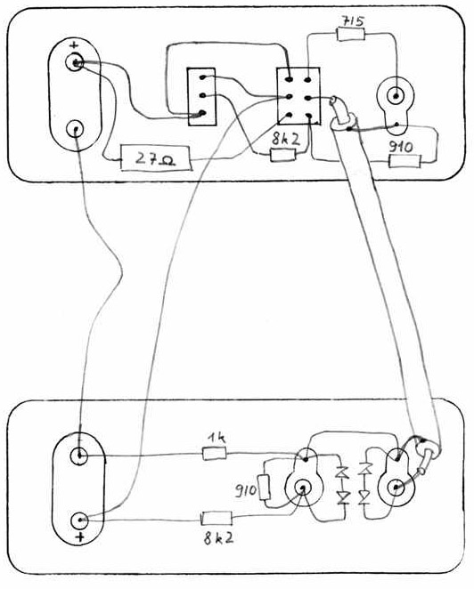

(#) Baxi hozzászólása Jún 24, 2012 /
Hi Mesterek!
Nem közvetve de ide is tartozhat a kérdésem.
Ezt a mérő kütyüt akarom megépíteni.
Na már most két kérdésem lenne, mégpedig hogy:
- A hangkártya be menetére menő jelnél zénerek vannak össze forgatva. Ami a két rajzon ellentétesen vannak. Egyszer a katoddal egyszer az anoddal, vajon melyik a helyes?
- A hangkártya bemenete max 2V pp bír ki(drágábak).
Itt a zénerek 4,1V-sek, vagy ugyanúgy 0,7V esik zénereként és 1,4 nél vág? 4,1v nél pedig rövid zár?
Remélem érthető volt a kérdésem. Segítséget előre is köszönöm.
(#) pucuka válasza Baxi hozzászólására (») Jún 24, 2012 /
„Egyszer a katoddal egyszer az anoddal, vajon melyik a helyes?”
Teljesen mindegy, a sorba kötésnél így 4,1 V + a nyitóirányú feszültség lesz a +/- feszültség korlát csúcsértéke, és ez kb. 1,5 V effektívet jelent. Ez pedig bőven alatta van a 2 V (eff) -nek.
(#) Baxi válasza pucuka hozzászólására (») Jún 24, 2012 /
Ok, kösz
A 2 volt csúcstól csúcsig értettem nem effektívként, de lehet hogy Én nem értem.
De mivel már ez egy megépített és publikált projekt ezért gondolom biztos hogy működik.
A 2 Vcc az 0,7 V eff -t jelent. Ha ennyi lenne a bemenőfeszültség korlátja, használni sem nagyon lehetne a vonalbemenetet. Mindíg kell lennie túlvezérlési tartaléknak, legalább 5 - 6 dB nek.

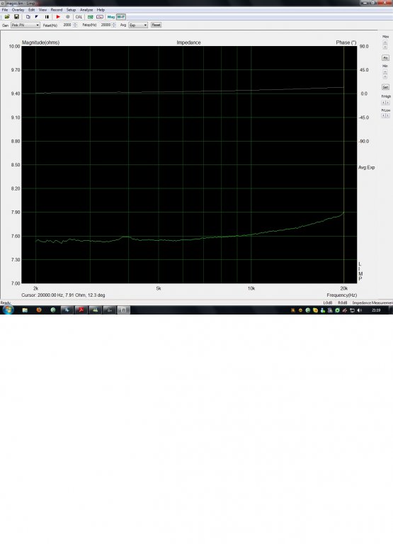

(#) Baxi hozzászólása Jún 30, 2012 /
Na lassan haladok a hsz-ek bemérésével :d. A freki menet majd holnap.

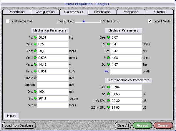

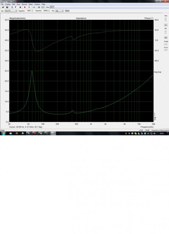

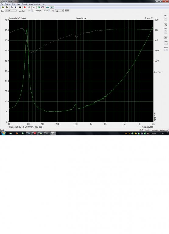

(#) Baxi hozzászólása Júl 9, 2012 /
Hi Mesterek.
Eddig eljuttatom azaz sikerült itthoni körülmények közt lemérni a WH1770 hsz.-t
Ř =16 cm,Fs =58.81 Hz,Re =3,4,Qms =6.27,Qes =0.87,Qts =0.76,Cms =0.505? 10-3 mN,Mms =14.5 gr- g
Vas =29.1 liter,Bl =4.6 tesla ? m,L =0.47 mH,EBP=68

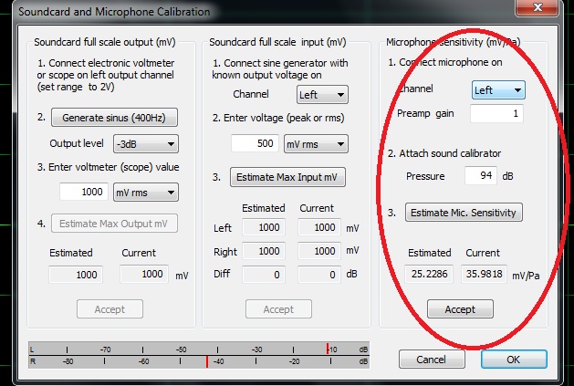

Érzékenység leméréshez van ötletetek?
segítséget előre is köszönöm.
(#) ptesza válasza Baxi hozzászólására (») Júl 9, 2012 /
Szia.
Gond nélkül kalkulálható. A bassbox-ot szoktam használni erre a célra.
Kell hozzá megadni: Fs ,Re ,QMS, QES , QTS, VAS, SD , de az SD-t jól meg kell gondolni ,honnan méred ,vagy inkább a gyártó adatlapját megnézni. xmax mérése otthon nemigen lehetséges, itt is célszerű a gyári adatlap értékeit használni. Pe mezőbe a hangszóró max teljesítményét lehet írni (sinus). Vd a hangszóró hátulja által kiszorított térfogat lesz.
