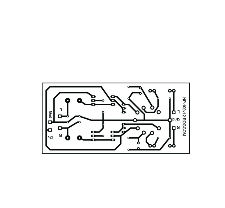

Sziasztok! Megépítettem a következő hibrid fejhallgató erősítőt. A következő a gondom vele: 12v DC tápfeszen búg nagyon, mindkét csatorna halk, és mintha túlvezérelt lenne, 9v elemről a búgás megszűnik. Mellékeltem a schematic rajzot, a nyákot, és gy beültetési rajzot is.
A kapcsolás innen van.
http://diyaudioprojects.com/Solid/12AU7-IRF510-LM317-Headamp/
Köszönöm a segítséget!
(#) CHZ válasza djkoko hozzászólására (») Máj 26, 2012 /
Jól szűrt tápfeszültség kell hozzá, tápegységed nem megfelelő...
(#) Moszkvai válasza djkoko hozzászólására (») Máj 27, 2012 /
Szia! Nálam is ugyanez volt. Készíts hozzá egy stabtápot és jó lesz. Pl egy ILYET Az 1µF helyére tegyél legalább 4700µF-ot vagy nagyobbat. Az Lm317-re nem árt egy kis hűtőborda.
(#) djkoko válasza CHZ hozzászólására (») Máj 28, 2012 /
Oké, köszönöm! Már arra is gondoltam, hogy a cső döglött, ugyanis telepről is produkálta a torzítást, de gondolom ez az alacsony tápfesz miatt van.
(#) CHZ válasza djkoko hozzászólására (») Máj 28, 2012 /
Torzítást nem a táp okozza ha a feszültsége megfelelő.
Szkóppal kellene beállítanod (P1), 1KHz szinusszal.
A kimenetével érdemes sorosan bekötni 22-47 ohm ellenállást, ha 60-100 ohm alatti fejhallgatót használsz hozzá.
(#) djkoko válasza CHZ hozzászólására (») Máj 30, 2012 /
Köszönöm a tippeket! A táp bejött!!! Már csak egy apró, de annál zavaróbb gondom van. Az egyik csatornán, egész pontosan bal, a bent a trimmer búg, ha kiveszem nem, ugyanez a helyzet, ha a trimmert 4,7k-val helyettesítem.
(#) CHZ válasza djkoko hozzászólására (») Máj 30, 2012 /
Ha kiveszed nem is működhet, azért nem zúg.
Szerintem földhurok van valahol, GND pontokat kellene átvizsgálni.
