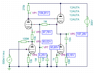

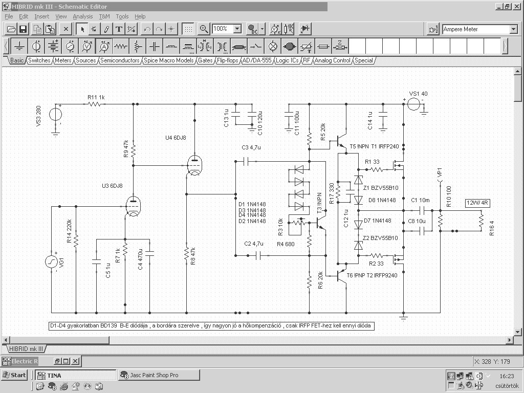

Kezd normalizálódni a helyzet. Tanácstalan vagyok, a katódkövető ágban mekkora áramerősséget válasszak.
Bemenetre azért tegyél rácslevezető ellenállást.
Cső disszipációját ne lépd túl. Szerintem ECC82-vel nagyobb áram mellett kapsz jobb hangot, ezt meghallgatással tudnád pontosítani.
Összevetettem a csöves fokozat kapcsolásait. A közös bennük a 26dB erősítés. A torzítás adatokból nem tudok lényeges különbséget megállapítani. A földelt katódos vázlatokban a felső határfreki leszorítása jótékony hatással van a zajra. A kaszkódnál ezt nem tudtam megoldani.
Nagyon belejöttél.
Igazi minőségét meghallgatva tudod eldönteni. TINA segít méretezni (idealizált viszonyok között szimulál), kapcsolás működőképességét el lehet vele dönteni, nem kell összeállítani az áramkört a valóságban. Végén valós mérésre és meghallgatásra is szükség lesz. Ezeket a kapcsolásokat hibridhez én nem használnám. Hibrid végén lévő félvezetős buffer viszont nem, invertáló lesz a cucc. Kimenete nem lesz fázishelyes.
Elnézést.
Most vettem észre, csak az első kapcsolásra vonatkozik amit írtam. Másik kettővel rendben lesz a fázis, csak ott meg a terhelhetőségével van pici probléma.
Megvan a hiba. Ezzel az alacsony meredekségű csővel bevittem magam az erdőbe. Az ECC83 marad a fiókban

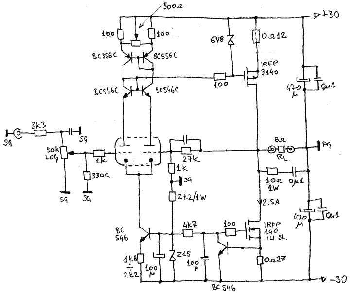

Másik hibrid, nem fetes. Bemérve, meghallgatás előtt.

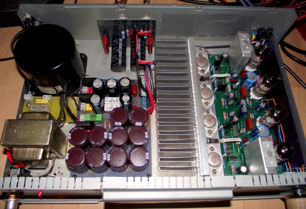

Gyönyörűséges! Az a lilás /árnyékóló?/ lemez is saját készítés? Hangra milyen lett?
Az sima nyáklemez, dry fólia van rajta a telefóliás oldalon. Bemeneti csatit , bemenet választó relét tartalmazza.

Megszereztem a Tina szimuláló programot és ha sikerül, akkor először azzal tesztelem (ha tudom). A DC védelmet rá teszem vagy kombinálom kicsatoló kondival (JLH, Zen (DoZ)).

800mV bemeneti szintre 22V eff. (50W/8R) , 10K terhelésre is jól teljesít. Sajnos kimenet így invertált lesz, HG vezetékeit (+/-) fordítani kell..
