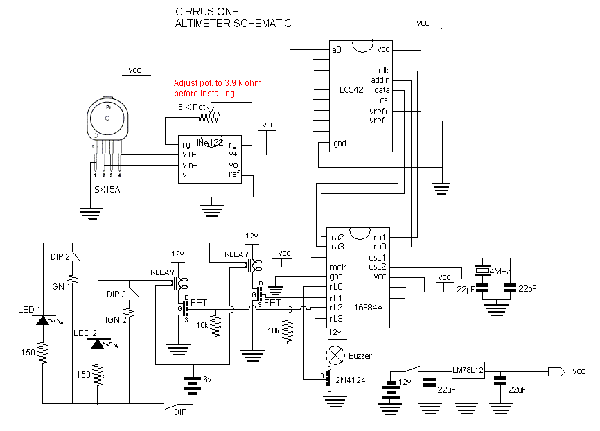

(#) orchis hozzászólása Júl 20, 2012 /
Itt egy kapcsolás, meg a PIC-hez tartozó program is. Valaki át tudná nekem nézni hogy jók-e? Nem én csináltam a kapcsolást, nem én írtam a programot. Mindezt azért kérem mert elég régi a forrás, és nem vagyok biztos benne hogy működni fog. A szerkezet egy magasságmérő, ami a maximum magasságot jelzi ki (sípolással) lábban mérve.

(#) proli007 válasza orchis hozzászólására (») Júl 20, 2012 /
A kapcsolás, maga a "néger az alagútban", látni semmit nem lehet, csak vélhetően egy nyomásmérő árnyképét..
Amúgy egy *.hex filet, szinte senki nem fog visszafordítani, és értelmezni, ha nincs meg a forrásnyelvű program. De még akkor is gond, mert át kell venni a programozó gondolatait, hogy megértse szándékát az ember.
Van egy számgépes alapszabály, miszerint "Ha meg kellene módosítanom egy programot, inkább írnák egy másikat..."
üdv! proli007
