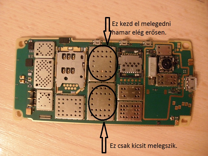

Sziasztok! Kaptam egy Nokia 500-as telefont, amit megáztattak egy kis zacskó naptejes vízben. Amikor észrevették, az LCD és az érintőfelület között a víz állt és csak nagy nehezen volt hajlandó kijönni onnan. Az akkumulátor teljesen meghalt. Darabokra szedtem, szárítottam napon, hajszárítóval az áramkört, tettem bele új akkut, így azt csinálja, hogy bekapcsolás nélkül 5-öt villan alul a menü gomb, majd bekapcsol a képernyő háttérvilágítása, de se kép, se hang. Észrevettem, hogy melegszik valami benne. Amíg villog a led, ha bekapcsolom, rezdül egyet, folytatja a villogást, majd bekapcsol a háttérvilágítás és úgy is marad. Rádugtam PC-re, egy pillanatig NOKIA USB ROM-ként megjelenik, majd eltűnik.
Az áramkörön ahol a fényérzékelő csatija van, ki van fehéredve a nyák, mintha a víz szétválasztódott volna. A melegedés nekem nagyon nem tetszik. Lehet, hogy még maradt benne egy kis víz, vagy a napolaj nem tetszett neki?

(#) lanti válasza SPORE hozzászólására (») Júl 24, 2012 /
Meg kellene nézni mi melyik alkatrésze melegszik...
(#) SPORE válasza lanti hozzászólására (») Aug 4, 2012 /
Már annyit sikerült vele elérnem, hogy néha megjelennek rajta kis kék vagy más színű pixelcsoportok és halványszürke csíkok keresztbe.
