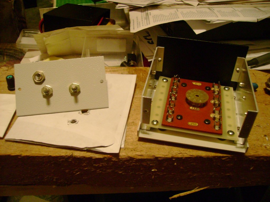

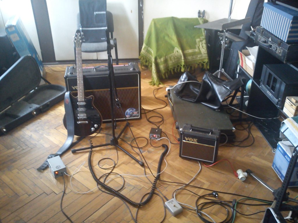

Csatoltan küldök 1-2 képet a cuccról Az egyik a csöves Treble Booster, a másik meg clean booster még üresen
Igazi művész szoba
Egy ilyen tudású kompresszort szeretnék építeni, tud-e valaki segíteni?
Nem az én érdemem, egy banda gyakorló szobája ez. Ott próbáltuk ki a cuccost. Az én szobám ennél katasztrófálisabb
Pedig nekem tetszik
Jópofa a dolog, megadod a módját, az biztos, komoly az a forrléc! Grat! Zs :integet2:

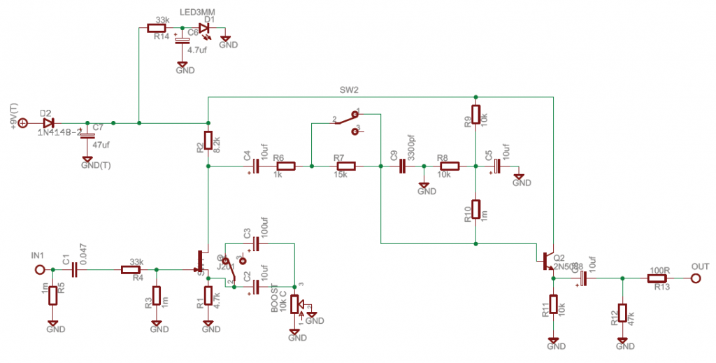

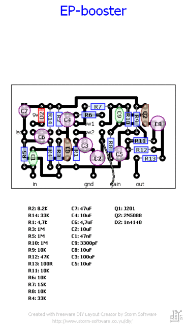

Építettem a napokban egy clean boost pedált. A bajom az vele, hogy ha feltekerem a boost potit rajta, elkezd sípolni a gitár akkor is szól rajta, de emellett sípoló hangot is ad. Mellékeltem a kapcsolást plusz azt a rajzot is ami alapján az elrendezést csináltam. Esetleg valami ötlet hogy ez miért lehet? Mellesleg én egy 2N5089-et használtam Q2-nek mert nem volt más itthon, de utána olvastam, és 2N5088 helyett a 89-es is jó. Q1-nél egy J201-et tettem be
ja és mellesleg fogalmam sincs hogy a gyári kapcsolásban miért van a LED-nél 33k ellenállás az nagyon sok... egyáltalán nem világít vele. Én 330 ohm-ot használtam ott
Szerintem a led előtti ellenállás 3,3 KOhm. Csak elírták. A 330 Ohm kevés lesz! Szétég a led!
Nézd végig a forrasztást, véletlenül nem ér-e össze az ónozás valahol? A Fet és tranzisztor lábak körül is érdemes körülnézni érintkezésügyileg... Főként, ha perfboard-ra építetted, úgy, hogy alul te kötözgetted össze. Csak türelem! Én amatőr vagyok, de elég sokféle holmit csináltam és előjönnek a hibák, csak meg kell keresni. Volt amit egy héten át minden nap, amikor időm volt, kerestem, hogy miért nem olyan mint amilyennek lennie kéne... Nem hiszem, hogy a 2N5089 miatt lenne a sípolás, ez csak alacsonyabb feszültséget bír (25V) és valamivel kisebb az erősítése. De próbálhatsz bele ha van BC239, BC547, 2N2222, BC108B, és egyéb kompatibilis tranyókat, amiket régi tévékből meg rádiókból is lehet szerezni. Csak figyelni kell, hogy tényleg NPN legyen!

Nem hiszem hogy kevés a 330 ohm. 12V-os tápról használom, és a LED-en 1.66V feszültség esik. Ez még mondhatni hogy kevés is... 9V-ról pedig mégkevesebb lenne. Inkább 270 ohm-ot tennék oda, de jó lesz így is. Szépen világít
megpróbálom átnézni, de már átnéztem csomószor, szemmel is, szkóppal is... minden jónak tűnik. Ja és mellesleg a sípólás szerintem valamiféle gerjedés lehet, mert csak akkor jelentkezik ha a nagy erősítőm elé teszem a pedált (ami ugye hangos). Ha pl. a line6 kangkártyám elé teszem, és csak erősítő szimulációval dolgozom, akkor semmi ilyen nem jelentkezik (PC hangszórón ugyebár halkabbak a dolgok) Úgyhogy szerintem valami gerjedéses probléma lesz.
Ja igen, kifelejtettem hogy C9 (3.3nF) helyett én 2.2nF kondit használtam, az volt csak itthon. De nem hiszem hogy ennek bármi köze lenne a problémához
