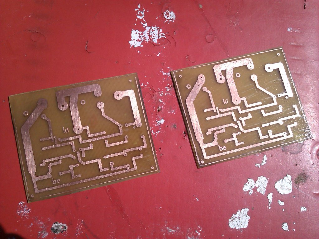

Picit haladtam ma is. Nem lettek tökéletes nyákok, de nekem megfelel.
Zsírtalanítás, folyasztószer a felületre és befuttatni ónnal és tökéletes. A vastag fóliázat közepén végig lehet vezetni, forrasztani egy vastagabb tömör rézhuzalt, ha keresztmetszetet szeretnél utólag növelni. Ínyenceknek...
Zsírtalanítottam és kapott egy nagyon vékony gyanta réteget oxidáció ellen. Szerintem elég lessz ha végigfuttatom ónnal.
Megerősítő tömör rézhuzalt ráforrasztani nem kell félned jó lesz sokan forrasztanak rá én nem ellenzem.
