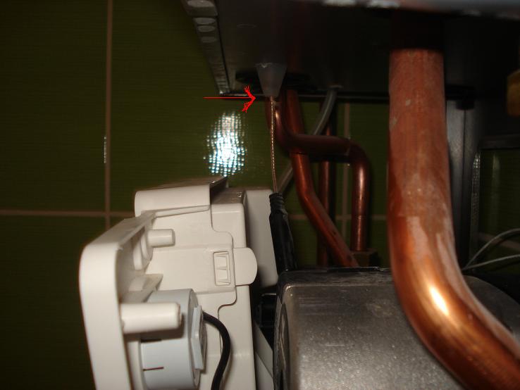

(#) Adri46 válasza toro hozzászólására (») Júl 30, 2012 /
Íme
(#) briki válasza Adri46 hozzászólására (») Júl 30, 2012 /
Szedd le a burkolatát, hogy látható legyen az égőtér ( szemből nézve a nagy burkolat). Lehet a csöpögés oka a kondenzátum az égés folyamán, rosszabb esetben a hőcserélőd repedt- nyomásesés a fűtőkörben-, esetleg a füstcsövön befolyó esővíz a rossz szigetelés miatt. Amin kifolyik a vized az a gyújtóelektróda / ionáram érzékelőd vezeték tömítése.
Te voltál akinek a füstcsőelvezetésénél csöpögött a kondenzvíz? Ha igen, lehet bedugítottad az addigi helyet ahol kifolyt, most pedig mivel máshol nem tud kifolyni marad a kazánod égőtere, ahová leürülhet.
Az én véleményem szerint!!!
(#) toro válasza Adri46 hozzászólására (») Júl 30, 2012 /
Kedves Adri!
Köszi a képeket. Amit nyíllal jelöltél az a vezeték a gyújtó-ionikus kábel. Ha azon csöpög a víz, akkor a hőcserélő (kazántest) csatlakozójánál enged.
Bocsi, most olvasom Briki hozzá szólását - az is igaz lehet, ha a kondenzátum nem tud kifolyni.
Ámbár egy kéményes kazánnál a kondenzátum kimondottan káros a tüzeléshatásfokára és a kazánköri hőcserélőre nézve. Ha a kémény ráadásul falazott tégla, hát 4-5 év neki!
Köszönöm gyors válaszod!
Nagyon kell most aggódnom, vagy nem olyan kaliberű a probléma? Előfordulhat az is, hogy a gáz szivárog és nem víz esetleg?
Ha a gáz szivárogna, akkor már nagy eséllyel lakásod sem lenne, főleg ha lámpát kell kapcsolnod- amúgy a gáz szaga érezhető, nem összetéveszthető a női- férfi parfümök illatával. Mi pedig a TV-ből értesülnénk a robbanásról.
A gáz normál légköri nyomáson légnemű, ezért nem csepeghet. A gázszelep- mivel a kazán nem megy- zárva, így a gáz útja is el van zárva a szabad légtér felé.
Aggódni nem kell, biztosan javítható, legrosszabb esetben alkatrész csere.
Az én írásomból kimaradt a csatlakozóknál való tömítetlenség lehetősége, de "toro" szerencsére azt is írta. Megbontás után úgy is látható a csöpögés helye.
A legnagyobb összegű alkatrész a hőcserélőd lehet, ami több 10 ezer ft- pontos árat nem tudok. Ettől csak olcsóbb lehet, ha pl tömítést kell cserélni- pár tíz,száz ft.
A földgáz (metán) semmi esetre sem szivároghat!
A kazánok gázszelepeit dupla szelepekkel-tekercsekkel kötelező gyártani.
Ha az egyik átenged a másik még biztosan zár.
Mint előbb írtam, a füstgázból vissza csepegő víz okozhat problémát. Elkezd zöldülni a kazánhőcserélő (oxidálódik) és a lamellák telitődnek.
A kéményes kazánokat érdemes évente kitisztítani!
