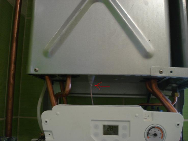

Szedd le a burkolatát, hogy látható legyen az égőtér ( szemből nézve a nagy burkolat). Lehet a csöpögés oka a kondenzátum az égés folyamán, rosszabb esetben a hőcserélőd repedt- nyomásesés a fűtőkörben-, esetleg a füstcsövön befolyó esővíz a rossz szigetelés miatt. Amin kifolyik a vized az a gyújtóelektróda / ionáram érzékelőd vezeték tömítése. Te voltál akinek a füstcsőelvezetésénél csöpögött a kondenzvíz? Ha igen, lehet bedugítottad az addigi helyet ahol kifolyt, most pedig mivel máshol nem tud kifolyni marad a kazánod égőtere, ahová leürülhet. Az én véleményem szerint!!!

Köszi a képeket. Amit nyíllal jelöltél az a vezeték a gyújtó-ionikus kábel. Ha azon csöpög a víz, akkor a hőcserélő (kazántest) csatlakozójánál enged. Bocsi, most olvasom Briki hozzá szólását - az is igaz lehet, ha a kondenzátum nem tud kifolyni. Ámbár egy kéményes kazánnál a kondenzátum kimondottan káros a tüzeléshatásfokára és a kazánköri hőcserélőre nézve. Ha a kémény ráadásul falazott tégla, hát 4-5 év neki!

Nagyon kell most aggódnom, vagy nem olyan kaliberű a probléma? Előfordulhat az is, hogy a gáz szivárog és nem víz esetleg?

A gáz normál légköri nyomáson légnemű, ezért nem csepeghet. A gázszelep- mivel a kazán nem megy- zárva, így a gáz útja is el van zárva a szabad légtér felé. Aggódni nem kell, biztosan javítható, legrosszabb esetben alkatrész csere. Az én írásomból kimaradt a csatlakozóknál való tömítetlenség lehetősége, de "toro" szerencsére azt is írta. Megbontás után úgy is látható a csöpögés helye. A legnagyobb összegű alkatrész a hőcserélőd lehet, ami több 10 ezer ft- pontos árat nem tudok. Ettől csak olcsóbb lehet, ha pl tömítést kell cserélni- pár tíz,száz ft.
