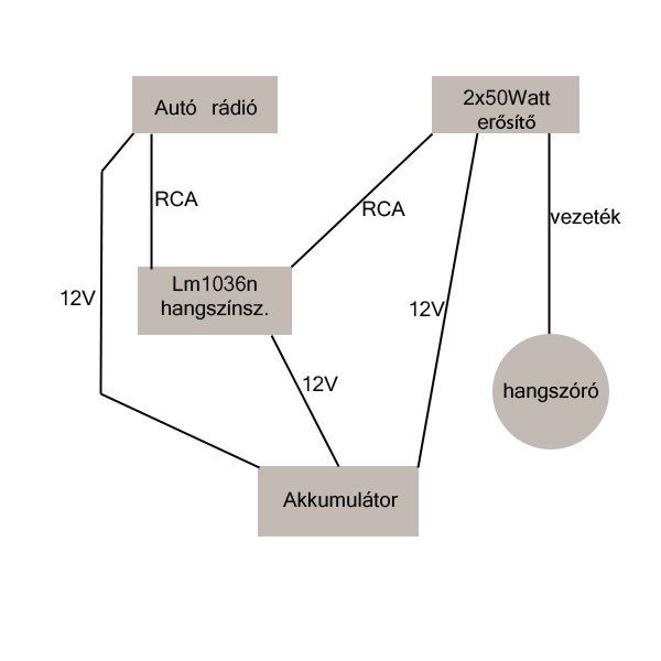

Az lenne a kérdésem,hogy autós használathoz kell e valami átalakítás,mert én beépítettem kocsiba és külön tettem rá 1 kapcsolót hogy akkor működjön amikor én akarom,de bekapcsolásnál koppan a hangszóró.Mitől lehet ez? Választ előre is köszönöm.
Szia! A csatoló kondenzátorok feltöltődése miatt koppan. Ezeket előtöltött állapotban kell tartani.
Köszönöm a gyors választ,már csak annyit szeretnék tudni hogy azt hogy kell csinálni?
Ha belinkeled milyen eszközök közé tetted a hangszínszabályzót akkor belerajzolom, vagy marad az elméleti fejtegetés.
Itt a bekötési rajz.Igaz lehet,hogy egy kicsit zavaros,de remélem érthető. Köszönöm a segítséget előre is.
Az LM1036 feltételezem a fejegységgel együtt kap tápot. Szerencsés esetben egy ellenállással megúszható. Ha így is koppan az átkapcsolás, rajzolom tovább.
A hozzászólás módosítva: Szept 27, 2012
És ezt most,hogy kellene megvalósítanom?
Sajnálom nehéz a felfogásom,nem értem. Valahogy számomra érthetőbben lehetne? Előre is köszönöm.
Jah és az Lm1036 külön kapja a tápot a fejegységtől.
