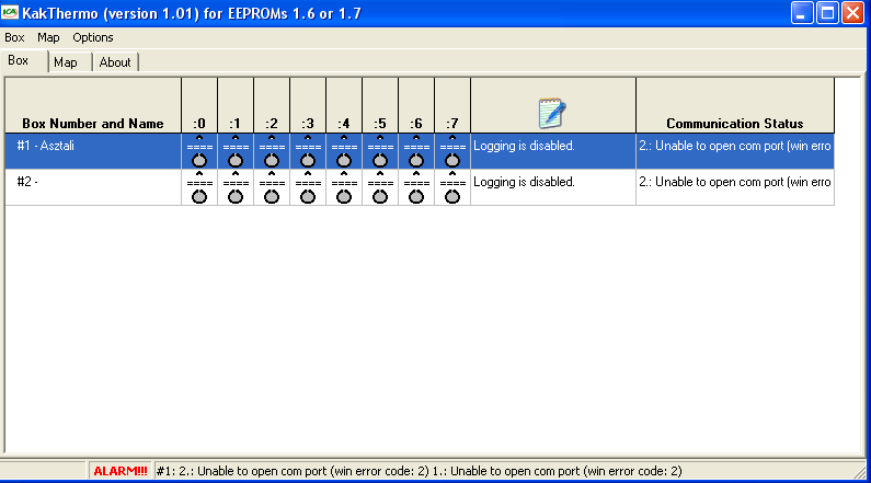

Igen. Az RS485-ön körbekérdezgetni a perifériákat talán a legegyszerűbben kivitelezhető megoldás, ha csak a gépeknél lehet a bekapcsolást érzékelni. Sok éve használok különböző helyszíneken - hőmérők adatainak gyűjtésére - ilyen rendszert.
Nálam 8db DS1820 hőmérő van egy dobozban összefogva, a dobozokból max 31db lehet az RS485-ön. A PC-n futó program folyamatosan pörgeti a címeket, begyűjti a válaszokat. A képernyőn egy ablakban látható az összes adat, amit naplóz is.
Ez megvan, elég közel áll a feladatodhoz, nem nulláról kell fejleszteni. (dobozoknál a HW-t optós bemenetekre alakítani, SW log.szint figyelésre, PC-s progi átírása kissé)
A nagyobb meló az RS485 vonal kiépítése (amúgy minden tápellátás is ezen él)
Kép a PC-s progiról (persze itt nincs rajta semmi, csak elindítottam)
