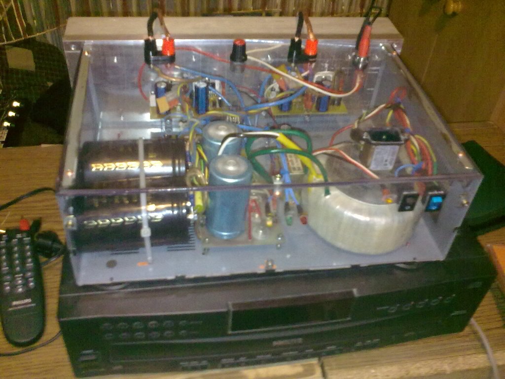

Ugyanakkora a 3as lábon is a feszültség mint a 2esen .. csak felülről tudtam lefotózni a a panelt de alulról már átnéztem 3x és lekapartam róla minden koszt szóval nem értem már kicsit sem hogy mi lehet a hiba.
(#) reloop válasza Szlacek hozzászólására (») Aug 8, 2012 /
A 3-as láb tájékán szét kell nézni. A test és a 3-as láb közötti 22k ellenálláson ~10mV a normál feszültségesés. Ha ott 0,5-0,6V-ot mérsz akkor azt IC hiba, vagy átvezetés okozhatja.

értem mit mondasz de kimérve minden ok feszültséget rákapcsolom akkor már nem ok, ic csere után megint nem oké pedig ellenállás értéke jó átvezetést nem találtam ..kerámia kondenzátor okozhat ilyen hibát?
(#) reloop válasza Szlacek hozzászólására (») Aug 9, 2012 /
Emeld ki az "OUT+"-ról jövő 22k egyik lábát. Így tisztán vizsgálható a híd második IC-je.
Mérj feszültségesést közvetlenül a 3-as lábra menő 22k ellenálláson, vagy a vele párhuzamos kondin. Ott 10mV körül kéne lennie. Nehéz elképzelni, de már nem merem kizárni, hogy feszültség esik a NYÁK GND vezetőjén.
Vagy egyszerűen csak rossz az IC

ellenállás kihúzva testhez képest kimeneten 13v. 3as lábra menő ellenálláson 0,24v . a másik ic-nél 0,1v szóval akkor az jó ezek szerint csak valami rendellenesség van a 2es ic-vel csak azt tudnám hogy mitől van ha már kapott új ic-t és akkor is ezt csinálta..
A 2. IC 2-es lábra menő 680 ohmot is emeld ki. Ha ettől sem megy le a kimeneti DC akkor az vagy IC hiba vagy átvezetés van a panelen.
A két IC-t összekötő ellenállás kivétele következtében csak azzal a 0,4V-tal lett volna szabad változni a kimeneti feszültségnek, ami az 1. IC-ről jött.
Más. A múltkor is volt egy hasonló jelenség!
Ott a táp nem jutott be az IC lábig (biztosíték kontakt). Kellő óvatossággal kezelve a mérőcsúcsot, mérj a 13. és 15. lábakon.

kicseréltem az összes ellenállást és a jobb oldali ic-nél a kerámia kondikat most nincs negatív táp a kimeneten de hang sincs. Vettem egy uj kitet gyors összerakom mert holnap bulit kell tartani! aztán majd utána szenvedek még ezzel
(#) Szlacek válasza Szlacek hozzászólására (») Aug 11, 2012 /
Jajj figyelmen kívül hagytam hogy nem csatlakoztattam a bemenetet rendesen, most működik csak a kimeneten van 0,8v alapba de legalább tudom hogy nem az ic volt a gond.. most van egy fölösleges összeszerelt végfok ha esetleg megint szétmenne Köszönöm Reloop a sok segítséget!
