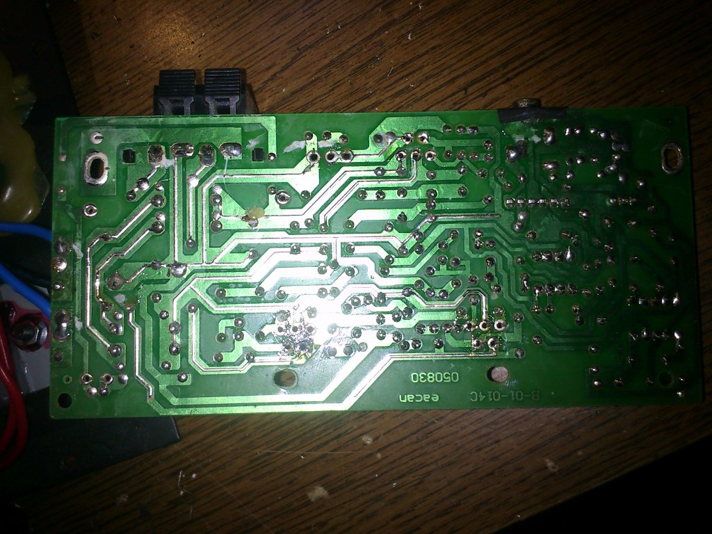

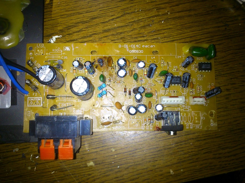

(#) reloop válasza gaboca323f hozzászólására (») Aug 12, 2012 /
Szia! A hangerőnek 2x10k log minden bizonnyal jó lesz. A mély szára is lehet 10k log, egy fotó alapján jobban meg lehetne becsülni hogyan is szabályoz.
(#) gaboca323f válasza reloop hozzászólására (») Aug 12, 2012 /
A panel 2 oldalaláról gondolsz egy egy fotóra?
Ilyennel tudok szolgálni.
Jó kérdés, sajnos nem tudom, ezért kértem a közönség segítségét
Az előbbit töröltem. A forrasztási oldalon pont a mély szabályzó rész maradt árnyékban. Azért látható, az is közvetlenül a bemenetre csatlakozik. Érdekes, hogy csak az egyik oldalhoz. Ha P2 csatlakozó panel széle felőli lába össze van kötve P1 3. és 4. lábával akkor biztosan ide is logaritmikus poti kell. A 10k mono jó lesz a mélynek.
Rendben, köszönöm, remélem jó lesz így.

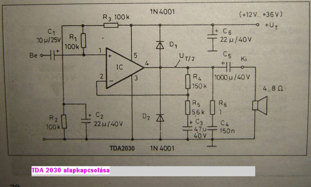

(#) gaboca323f hozzászólása Aug 14, 2012 /
Ebben a kapcsolába meddig lehet elmenni a tápfesszel? Ha jól emlékszem autós erősítőként van, de ott már eleve 14,4 a töltőáram így gondolom azt is elviseli tartósan. Mi lenne az amivel maximálisan ki lehetne használni, mert így elég kevéske ami kijön belőle.
(#) reloop válasza gaboca323f hozzászólására (») Aug 14, 2012 /
Üdv! Az IC 3,5A megengedett csúcsáramát ne lépd túl. A híd kapcsolás miatt 14V/4 ohm, vagy 28V/8 ohm a határ. Ezek a terhelt állapotú tápra vonatkoznak és még 3-4V maradék feszültség is hozzáadható.

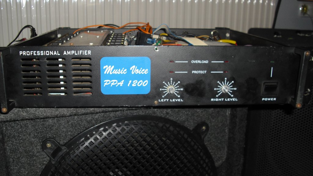

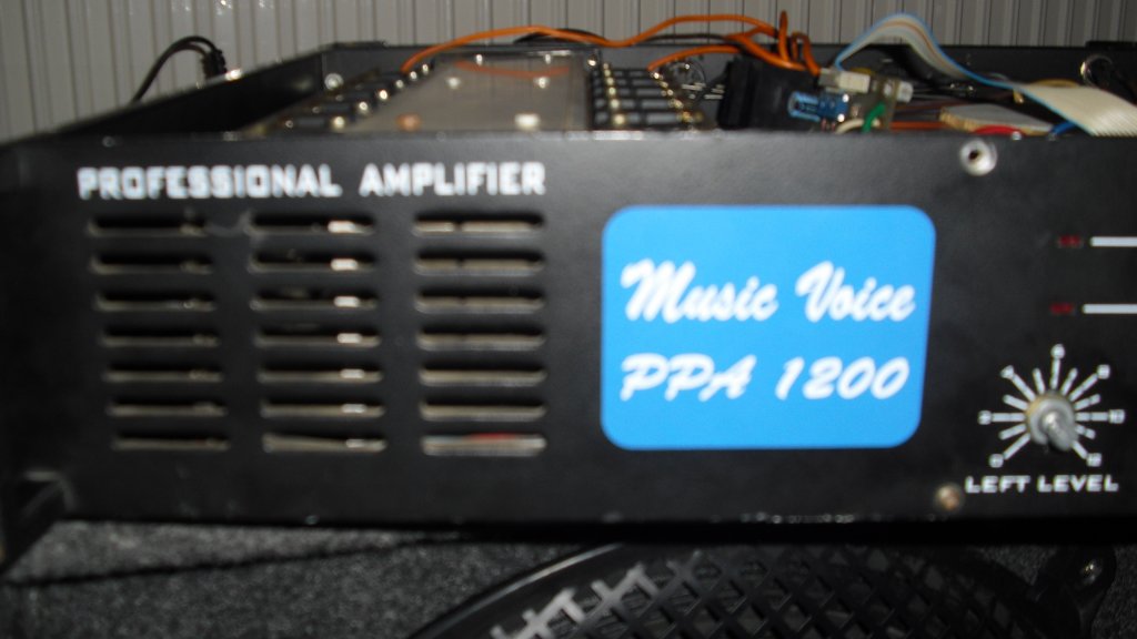

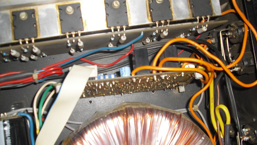

(#) csabesz100 hozzászólása Aug 21, 2012 /
Segítségre lenne szükségem Végfokom egyik poti lába össze ért a be menet egyik lábával Azota az egyik oldal búg a másik fele max hangerőn halkan szol mi mehetett benne tönkre?Valaki segítsen!!!!Mellékelem a képet.
Még képek!!!
Még kép!!!
Képek!!!
(#) kadarist válasza csabesz100 hozzászólására (») Aug 21, 2012 /
Milyen erősítő ez?
Ez az nem tudom hogy gyári e.
Még kép!!
(#) gaboca323f válasza csabesz100 hozzászólására (») Aug 21, 2012 /
Üdv! Nem akarok kötösz lenni, de ez itt nagyon nem jó helyen van, de hamár ide írtad, legalább nézd már meg mit töltesz fel. Van olyan képed ami tiszta homály.
(#) csabesz100 hozzászólása Aug 22, 2012 /
Bocsi már rájöttem hogy rossz helyen járok.
(#) mindenes válasza csabesz100 hozzászólására (») Aug 22, 2012 /
Egyszerre több képet is fel lehet tölteni, nem kell külön ablakot nyitni ezért.Sokkal egyszerűbb egyben!
(#) mindenes válasza mindenes hozzászólására (») Aug 22, 2012 /
Amúgy sok esély van rá hogy kinyírtad azt az oldalt ha búg!. Hogy képeket töltessz fel, azok nem mondanak semmit mert azt látjuk amit te, esetleg tölts fel egy kapcsolási rajzot hogy tudjuk milyen végfokról van szó. Mindezek előtt ha a kimeneten egyenfesz mérhető akkor szinte biztos a végfokozat hibálya.
