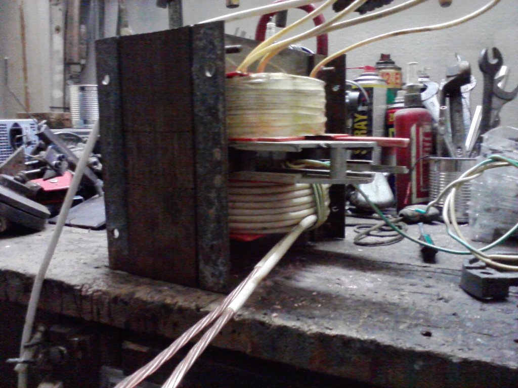

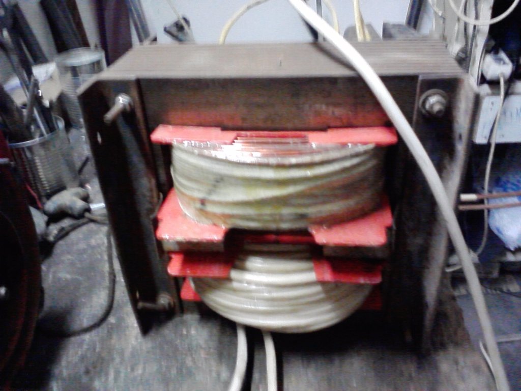

illesoszkar jóvoltából ma elkészültem a bitang nagy trafómmal. Több, mint 7kg réz van összesen a 26kg-os vasmagba. 56cm^2-es a vasmag. A primer 125+93 menet 6,26+3,56mm^2-es huzalokból 230+170V-ra.
Viszont! A szekundert 2x16mm^2-es kábelből tekertem, (középleágazásos egyenirányításhoz, amit két 600A-es tárcsa tirisztorral tervezek) 2x10m ment fel, de sajnos csak 38V-ot kaptam üresjáratban, és a csévetestre nem is fér fel több. Betolt sönttel pedig csak 31,2V. Mit javasolnátok, tekerjem le a drága huzalt, és keressek 25mm^2-est egy sima szekundernek, hogy beférjen vagy 45-50V, vagy hagyjam így, és építsek hozzá valami ívgyújtás segítő kapcsolást? Maximum fokozatban úgy gondolom, hogy 300A körül kellene tudni hegeszteni vele 230V 32A-es biztosítékról. És egyébként a telepakolt fa asztalon olyan hangja van, hogy egy benzines fűnyíróval vagy rotációs kapával vetekszik.
Én mint laikus ( mivel tirisztoros egyenirányításod van - azaz a szekunder oldal szabályozott ) azt javasolnám , hogy a sönt helyére is tekercseljél fel még pár szekunder menetet . 48 V-al már lehetne ívet fogni + még pár komoly kondenzátorral meg még több lenne ez a feszültség .
A titisztoros dolog még nincs megépítve, csak a trafó. Egyébként a tirisztoros dologgal nem pont elrontja az ember, amit az egyenirányítással nyerünk, azaz a folyamatos ív égést? Ha meg nagy kondik vannak, akkor a kondik lesznek nagyon terhelve, mert mondjuk egy negyed szinusz egy jó nagyot beletölt a kondiba, aztán a kondi energiájából ég az ív.
Azon gondolkoztam, hogy egy sima feszültség kétszerező kapcsolással két jó nagy kondival oldanám meg, mert a minimum váltó 31V-ból 82V-ra töltene a feszültség kétszerező, 38V-ból meg 101V-ra, ami még éppen beleférne.
Amennyiben komoly hegesztőgép gyártóknak megfelelt anno a tirisztoros szekunder oldali szabályozás akkor nem tudom neked miért nem jó ? ... Akkor tekercseld újra a trafód .
Szabályzásnak teljesen jó, de a bázikus pálcák mit fognak szólni a fázishasított egyenirányított szinusz és szűrés kombóhoz?
A bázikust felejtős ennél a trafónál . Rettenetesen gyenge a szekunder tekercsed méretezése - este majd lesz időm és leírom szerintem miért .
Ez a megoldás azért inkább vicces mint jó. Azt hittem számolsz előbb aztán tekercselsz.
Számoltam, és nagyjából ki is jött, hogy a huzal csak 44-45V-ra lesz elég, elvileg a huzal 800mm^2, a tekercselési tér meg közel 2000mm^2, de a sodrott kábel meg a szigetelés, a kábel merevsége, és rugalmassága miatt nem ment be. Amit számoltam, nagyjából még 2-3 menet hiányzott volna, ami 10% hiba, szóval annyira rossz nem volt az a számolás. Azért várom, hogy Freedomocska leírja, hogy miért rettenetesen gyenge a méretezés.
A megoldás lehet vicces, akárcsak egy mágneses erősítő ![]()
Qrva egyszerű - még számolnom sem kell . Mivel eső jelgörbe még rézből tekercselve is a szekunder tekercs többet kell , hogy elfoglaljon mint a primer . A menet számot a gyújtó feszre kell méretezni (cca. 50 V) a huzalkeresztmetszetet pedig durván fele annyi feszültséghez tartozó áramhoz - így adott teljesítménynél és feltételezve , hogy jó a primer tekercs és a vasmag együtt jól van megtervezve . Eze kután ha még rávetíted , hogy nem is rezet használtál a tekercseléshez hanem műanyag bevonatú alumíniumot - így garantáltan nem lesz jó ! De mivel nem bírod a kritikát - inkább módosítom a hozzászólásom : biztosan nagyon jó így is .
Azért még valamit elfelejtettem írni - megint minden számolás nélkül de keveslem a primer 125 menetét 230 V-ra de val.sz.eg megint tévedek . Mostanában gyakran előfordul .
