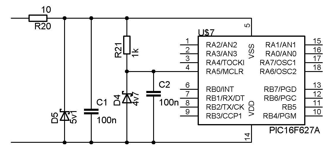

hello koszi szepen az otletet!de azert nagyon megkoszonnem ha esetleg firkantanal nekem egy rajzot ehez a pic tapkoteshez mert igy nekem egy picit zavaros es nem szeretnem most igy a vegin hazavagni a pic-emet!elore is koszike!

A rajz megvan, remélem sikerül feltölteni.

(#) szabi_o válasza makiszabi hozzászólására (») Okt 3, 2007 /
A rajzon a GND van alul, a VCC pedig felül, tehát fordítva jön bekötve!
(potyo véletlenül elnézte, mivel a rajzoló progija a PICet pont fordítva ábrázolta)

(#) potyo válasza szabi_o hozzászólására (») Okt 3, 2007 /
Tényleg fordítva van. Meg kell cserélnem az Eagle-ben is, már oda is rosszul rajzoltam le a szimbólumot.
