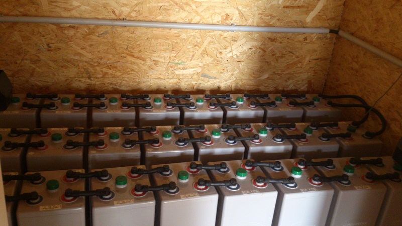

Sziasztok! Üdv Szenegälbol, na vegre van internetem! Sziget üzemü napelemes rendszert, es napelemes lämpäkat ällitunk nagyon szegeny, eldugott helyeken! Ime a fotok:
Én csak gratulálni tudok a dologhoz! Csak így tovább!
Egyszer ha sok pénzem lesz én is nagyon szívesen csinálnék valami hasonlót. Reméljük sor kerülhet majd rá valamikor. Milyen projekt keretében végzitek eme nemes cselekedetet? |
