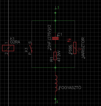

(#) ciw válasza vilmosd hozzászólására (») Aug 30, 2012 /
Alapvetően én úgy tudom, hogy akkor a leghatékonyabb ez a védelem, ha közvetlen a keletkezés helyére tesszük az EMC védelmet.
Tehát ha a relé egy magnesszelepet kapcsol akkor a szelep kapcsaihoz kell az ellenállás kondi páros nem jól tudom?
Illetve ha a relé kontaktal párhuzamosan teszi be az EMC védelmet és a relé fázist kapcsol, akkor a relé kikapcsolt állapotában is átmehet valamekkora fesz a fogyasztói oldalra. Tehát érintésvédelmi szempontból én megkérdőjelezném a relé kontaktra történő szűrést.
Vagy rosszul látom?
(#) vilmosd válasza ciw hozzászólására (») Aug 30, 2012 /
Nem latod rosszul, de pl ebben az esetben a motornal nehezebb elhelyezni a csillapitast, viszont a relenel a PCB tervezesenel egyszeru elhelyezni.
„Illetve ha a relé kontaktal párhuzamosan teszi be az EMC védelmet és a relé fázist kapcsol, akkor a relé kikapcsolt állapotában is átmehet valamekkora fesz a fogyasztói oldalra.”
Egy 22 nF kondenzator nem fog sokat zavarni. De rakhatod a kontakt es a fazis koze is. De viszont igy nem vedi a kontaktot a beegestol. Erintesvedelmi szempontbol minden keszulek feszultseg allatti alapotban van, mig garantaltan le nem valasztottuk a halozattol, tehat NE PISZKAPETI!!
Akkor így kellene, ahogy a képen rajzoltam?
A te módszeredet jobbnak látom, mert biztos a szűrés.
Az enyémnél (fogyasztónál elhelyezet védelem) az a baj, hogy a végfelhasználó nem biztos, hogy (sőt bitos hogy nem) tesz védelmet az induktív fogyasztóira és ez okozhat gondot a pic-nek. Bár nem volt jellemző, de jobb az óvatosság.
Legutób egy futószalag vezérlőt csináltam egy cégnek és ott volt néha, hogy egyszerüen meghülyült, de nem mindíg.
