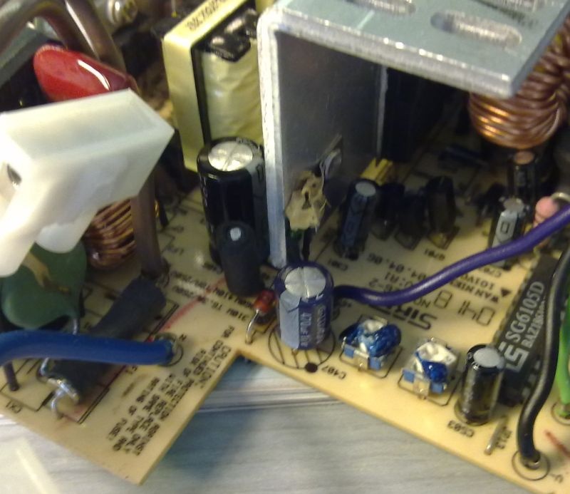

Adott egy sirtec 360w os táp.(sajna rossz,elég jó kis tápnak tűnik, kár lenne leselejtezni... így kaptam) nem megy...ill. hangosan sípol...szétnéztem benne az 5v os készenléti ágon (lilakábel) rövidzár. egy 6,2 es zéner elszállt. más rövidzárt nem találtam puffadt, kifolyt kondi nincs. zéner és melette lévő kondi csere, majd próba...ugyanaz, zéner elszállt.
Tudnátok segíteni, mi okzhatja, ill. merre is keressem a hibát?!
Köszi

(#) sanyabacsi válasza lithium hozzászólására (») Okt 7, 2012 /
Tipikus Sirtec/Chieftec 360-as hiba. A primer körben keress két darab 10-22-47 µF körüli 50V-os kondit. Ezek a kis értékű kondik nem pukkadnak fel, csak kiszáradnak. Csere mindkettő. Persze a 6,2-es zener is csere és mellette néha el szokott menni egy ellenállás is, nem emlékszem, hogy mekkora.
