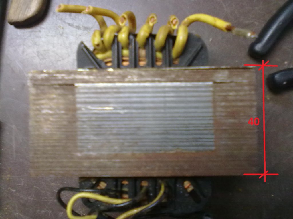

(#) szili83 hozzászólása Szept 1, 2012 /
Adott az alábbi donor transzformátor.
Ebből szeretnék kinyerni 17V-os szekunder feszültséget, azaz 230/17V-os trafóra lenne szükségem. A szekunder áram 4A legyen, de a maximálisat szeretném kihozni belőle. Milyen szekunder és primer tekercsszámokkal és huzallal kellene dolgoznom? tekerésben nem vagyok profi, és nem biztos hogy olyan átmérőjű huzalom lesz, ezért olyan 80%-os kihasználtsággal lenne jó számolni.
Tudtok ebben segíteni?

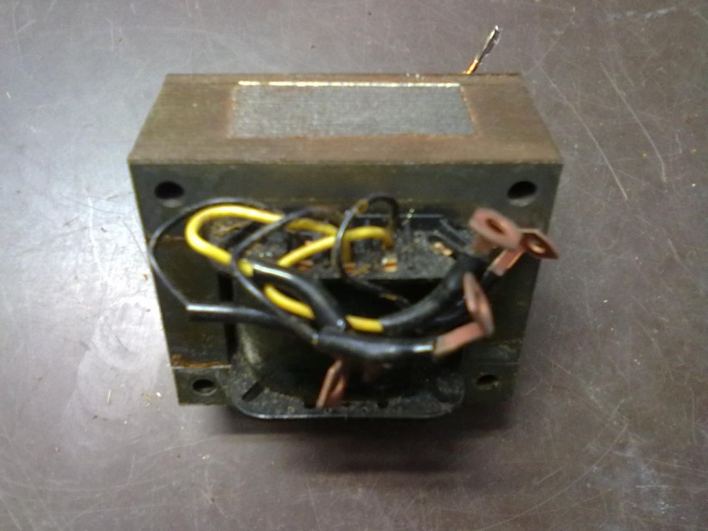

(#) Lacko12 hozzászólása Szept 3, 2012 /
Érdeklődni szeretnék tőletek hogy mit tudtok az alábbi transzformátorról amire az van ráírva hogy "AM-2250 40 ATOM" megmértem a feszültségét 54,2V a középkivezetéshez képest pedig 27,30V.
Egy régi Akai AM 2250 erősítőből bontottam egy stk463-as ict hajtott gyárilag. Az lenne a kérdésem hogy körülbelül mekkora teljesítményű lehet és ugyszintén erősítő tápjaként szeretném hasznosítani hogy van-e valami ötletetek ahol megállná a helyét.
Válaszotokat előre is köszönöm!
(#) granpa válasza Lacko12 hozzászólására (») Szept 3, 2012 /
Az STK teljesítményéből, és a feliratból (ld: adatlap) kb. 40VA, hogy az egyéb dolgokat is ki tudja szolgálni. Terheld meg melegedésig (jó kéz melegig, kb. 2 órára), vagy szekunder tekercs huzal átmérőből számítható (J~ 2.5-3-mal).
(#) reloop válasza Lacko12 hozzászólására (») Szept 3, 2012 /
Szia! Kedved szerinti AB osztályú erősítőt építhetsz belőle. 8 ohm, vagy nagyobb impedanciával terheld.
(#) Lacko12 válasza reloop hozzászólására (») Szept 3, 2012 /
Ugyan ilyen kaliberű trafóm van, JVC erősítőből. STK4141-et hajtott. A szekunder éppúgy 2x27V. Ezzel terhelem: http://www.hobbielektronika.hu/forum/topic_post_1285567.html#1285567
Ugyan úgy tehetném 2db TDA-val is. Az erősítő teljesítményét alapvetően a tápfeszültség és a terhelő impedancia határozza meg, tehát ha eddig bírta ezután is bírni kell neki.
A viszonyítás kedvéért megmértem a pakkot, 70x60x40-es. A készülék hátára 80W teljesítményfelvételt írtak (Made In Japan). A terheletlen egyenfeszültségem 2x36V. Egy csatorna mért legnagyobb clippelés nélküli teljesítménye ohm-os ellenállásra (8 ohm) 40W.
Az erősítőt becsülettel terhelem (zenével a torzítás határán belül) és a trafó nem izzad

(#) ujfalusi válasza szili83 hozzászólására (») Szept 4, 2012 /
Primer--1104menet--0.4-0.45mm zománc huzal
Szekunder---83menet---1.6-2mm zománchuzal
