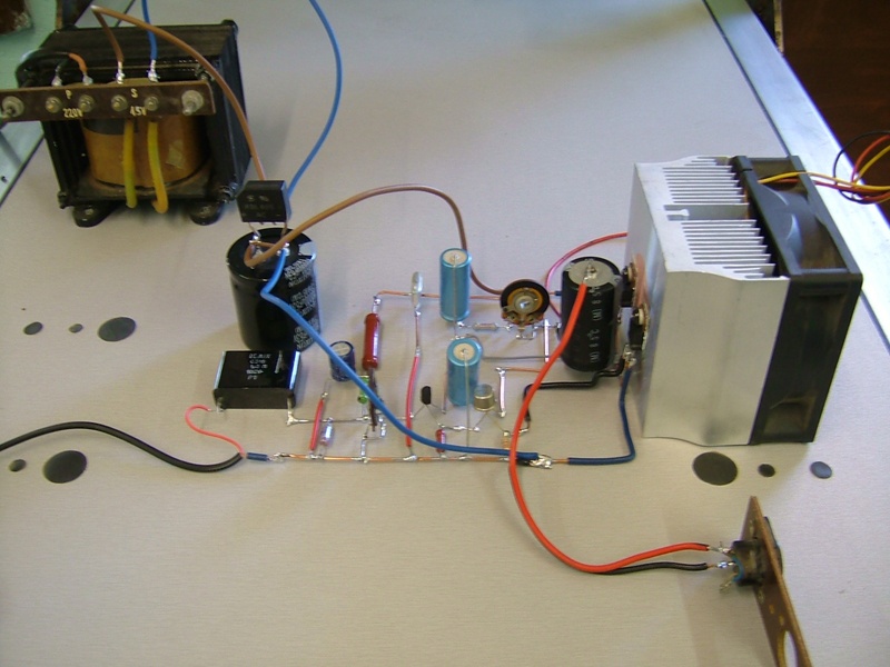

Régóta piszkálja a fantáziámat egy A osztályú erősítő utánépítése.Szerintem a Jhl lenne a legalkalmasabb erre a célra. Első körben költeni nem akarok különösebben rá csak egy próbát szeretnék tenni és a meglevő alkatrészeimet szeretném fölhasználni. Egyelőre relatív kissebb teljesítmény is elég lenne. Kíváncsi lennék a hangjára. Azt olvastam hogy annyira nem kényes az alkatrészekre tehát bizonyos kompromisszumokkal sokféle alkatrészből meg lehet építeni /gondolok itt a tranyókra/.A végtranyók amiket fel tudnék használni BD911-esek. Kitudna esetleg valaki segíteni egy működőképes To218-as vagy To220-as tokozású végtranyós nyáktervel sprintlay-ben és beültetési rajzal?Nagyon megköszönném!
Összeraktam egy drótvázas jhl próbadarabot. Tudnátok segíteni az élesztésben?Soha nem csináltam még ilyet...
Szia! Ezt olvastad? http://www.hobbielektronika.hu/cikkek/10w-os_a_osztalyu_vegerosito....l?pg=6
Bármi kérdés merül fel, azért kérdezz nyugodtan. Nem akartam ezzel kibújni a válasz alól.
Sziasztok! Sikerült megépíteni a drótvázas modellt! ![]() Mentett alkatrészekből lett összerakva meg is gyült a bajom a 100k-s ellenállással ugyanis mikor mértem még jó volt aztán beszerelés után valamiért megadta magát...Kicseréltem és feléledt a drága!Csak 15V-os trafóm volt a próbához de ehez elégnek bizonyult.Az élesztés is szépen ment nagyon finoman be tudtam állítani a féltápfeszt. és a nyugalmi áramot is köszönet érte Reloop kollégának! A végtranyók BD911-esek az első tranyó BC212b a második BF259 .A táp 100VA 15V ,10000mikró puffer a Graetz az sajnos csak 4A-es nem volt más kéznél... 1,2A-el jár most, kb 1 órát nyüstöltem és a procihűtő, ventillátor kombó szépen megbírkózik a hűtéssel.Egy-két alkatrészt kihagytam a kapcsolásból.mellékeltem az általam készített verziót.Mikor meghallottam a hangját kicsit meglepődtem ugyanis a próbahangszóróm olyan oldalát mutatta meg amit még nem hallottam...Elgondolkoztam rajta hogy be kéne dobozolni... Az előzőleg épített TDA1554q alapú erősítő után most már értem a különbséget. Arra jutottam,hogy kell nekem ebből egy szépen bedobozolt sztereó változat. ![]()
Lenne itt egy kérdés: Ha 4 ohmal terhelném akkor min kellene változtatnom?
Üdv! Nagyjából semmin se kell változtass. Terhelés alatt neked pont annyi kb. most is, ami ajánlott, szerintem - 17V DC simizett.
Valahol néhány helyen megtalálod a tápfesz/hangszóró impedancia táblázatot a topicban. Más: Újabban semmilyen értesítő nem jön a témákról részemre! Nemrég jött olyan 35ezer téves, azóta semmi. Úgy érzem, vagy remegések vannak az Erőben (fórum), vagy nem szeretnek úgy, mint rég, vagy nem állt még be az új verkli.
Készítettem egy számolókát. Iq=Ut/(2,8*Zh). Az Ut a táp terheléskor mért feszültsége, a Zh esetedben 4 ohm, az Iq-ra kapott eredmény szerint állítsd bs a nyugalmi áramot. http://www.hobbielektronika.hu/forum/topic_post_1268639.html#1268639

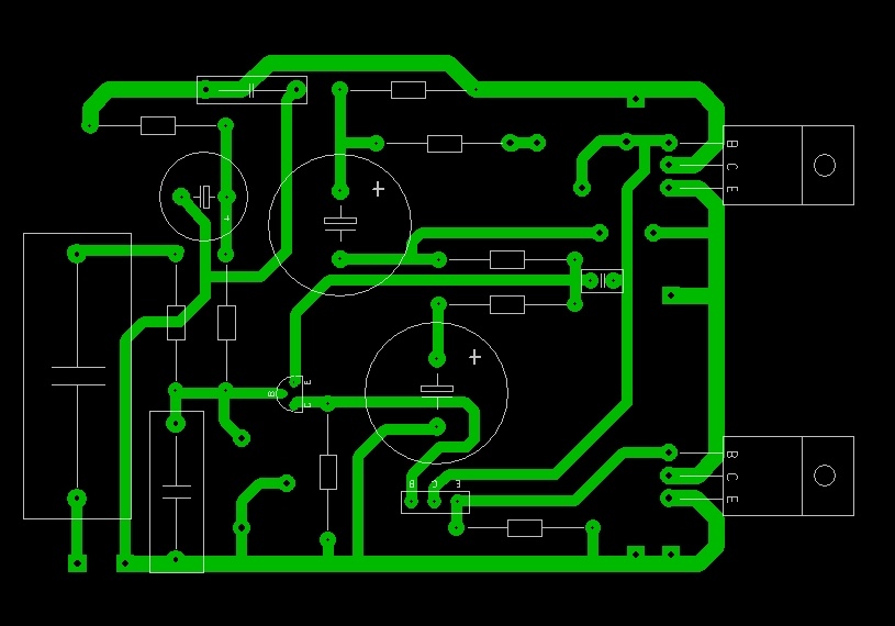

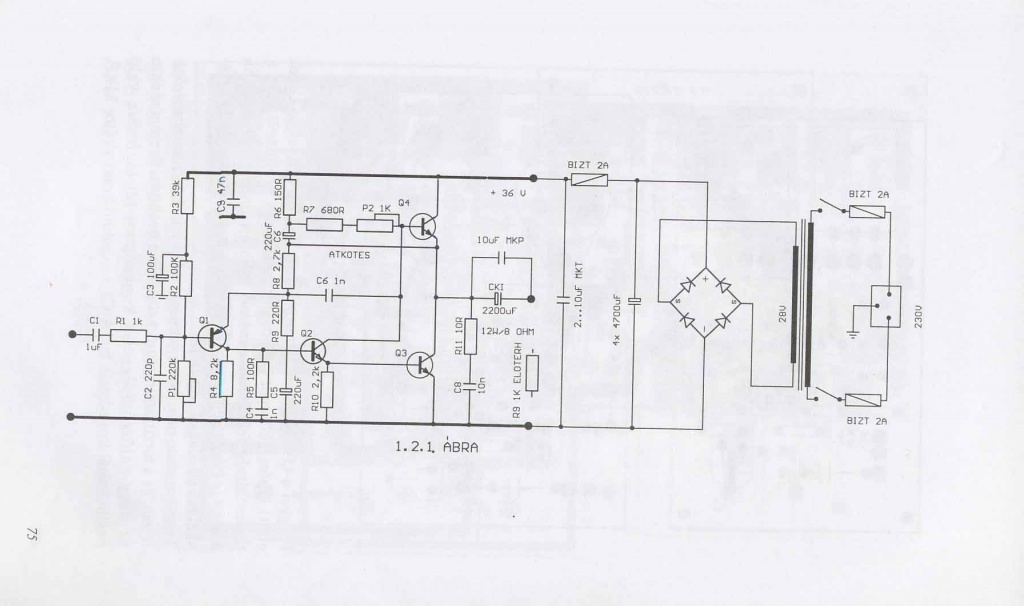

Csináltam egy nyáktervet a meglévő alkatrészeimhez méretezve. Kíváncsi lennék a véleményetekre!Ez az első "komolyabb" nyáktervem. Vajon elcsesztem-e valahol...
Szia! A bemenet körül valami nem stimmel.
E-szerint a rajz szerint csináltam...
