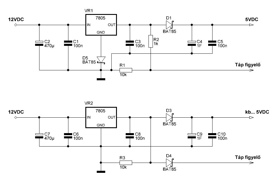

Mivel dátum/idő kezelést is építettem az AVR-be elgondolkodtam, hogy mi lesz, ha áramszünet van. Nem használok az órához külön RTC IC-t viszont van 1F/5,5V buffer kondim. http://www.hestore.hu/prod_10030154.html Mellékeltem egy kis rajzot, hogy mi az elképzelésem. A 7805 után tennék egy Schottky diódát és utána az 1F kondit. A kondi után kapná az AVR az 5VDC tápot és előtte pedig bekötném az egyik I/O lábra. LCD és egyéb IC egy másik I/O lábról kapna tápot. Így, ha a táp figyelő láb alacsony szintre kerül akkor lekapcsolnám az LCD és egyéb IC-k tápját valamint az AVR-t "elküldeném aludni". Így kisebb áramszüneteket átvészelhetnék a beállítások elvesztése nélkül. Jó ez így vagy más megoldás kellene? A hozzászólás módosítva: Szept 10, 2012
Rakjal ugyanilyen diodat a 7805 GND laba es a GND koze. Valamint a tap figyelohoz a 10k-val sorban egy 1k-t es a kozos pontra kossed be a uC-t.

![]() Az én beszerzési lehetőségeim elég korlátozottak. soselectronic, tme, hestore. Ahogy látom az atmega324 lesz az én barátom 1k EEPROM míg atmega169 512byte. De nagyon köszönöm, hogy megnézted és válaszoltál! Idézet: „Valamint a tap figyelohoz a 10k-val sorban egy 1k-t es a kozos pontra kossed be a uC-t.” Az értem, hogy miért tegyek a 7805 GND lábbal sorba még egy diódát. De az 1k másik végét hova kössem? Nyilván táp. Így viszont kapok egy fesz.osztót aminek az eredménye 5VDC 1k+10k az 4,5VDC. Vagy rosszul értem amit írsz?
Rosszul. Ha azt vesszuk, hogy a diodan esik 0.5V, akkor a 7805 kimeno feszultsege 5.5V lesz. Ezt le kell osztani, hogy a uC figyelo laba max 5V-ot kapjon.
Oké. Jogos.
![]() Modjuk azt, hogy a diódán 500mV esik. Ha a 7805 GND sorosan kap egy ilyen diódát akkor a kimeneten 5,5V lesz. Ezzel sorba másik dióda 1F kondi a kimenet kap 5V. A figyelő láb 1k+10k osztóval szintén 5V fog adni. De tehetnék a 10k -val sorba még egy diódát és akkor az 1k elhagyható. Szóval a lényeg, hogy így védekezhetek kisebb áramszünetek ellen.
Az oszto helyett dioda mar nem jo megoldas. A GND es a 5.5V-os kimeneten levo diodan kb ugyan akkora aram folyik, igy kb. ugyan akkora feszultseg esik. Viszont a figyelo ellenallason mar nagyon kis aram folyik, igy oda nagyobb feszultseg kerulne a tapfeszultsegnel. Az oszto sem tokeletes, de ott legrosszabb esetben 5V-nal kisebb feszultseg jon ki, mivel a dioda nyitofeszultseget tulbecsultuk.

Ezek szerint a mellékelt két megoldás közül az első a "jobb"?
Igen. Sot a masodik nem hogy rosszabb, hanem nem jo, mert a 7805 GND agabol hianyzik a dioda.
Igen. Meg az sem jo, hogy a 7805 GND korebol kifelejtetted a diodat. Tehat a legutobbi abran csak a felso megoldas a jo.

Még gondolkodom azon, hogy LM317-el oldom meg a tápot. A lényeg, hogy védekezzek az áramszünet ellen. De ez jó kiinduló alap. Köszi. ![]()
