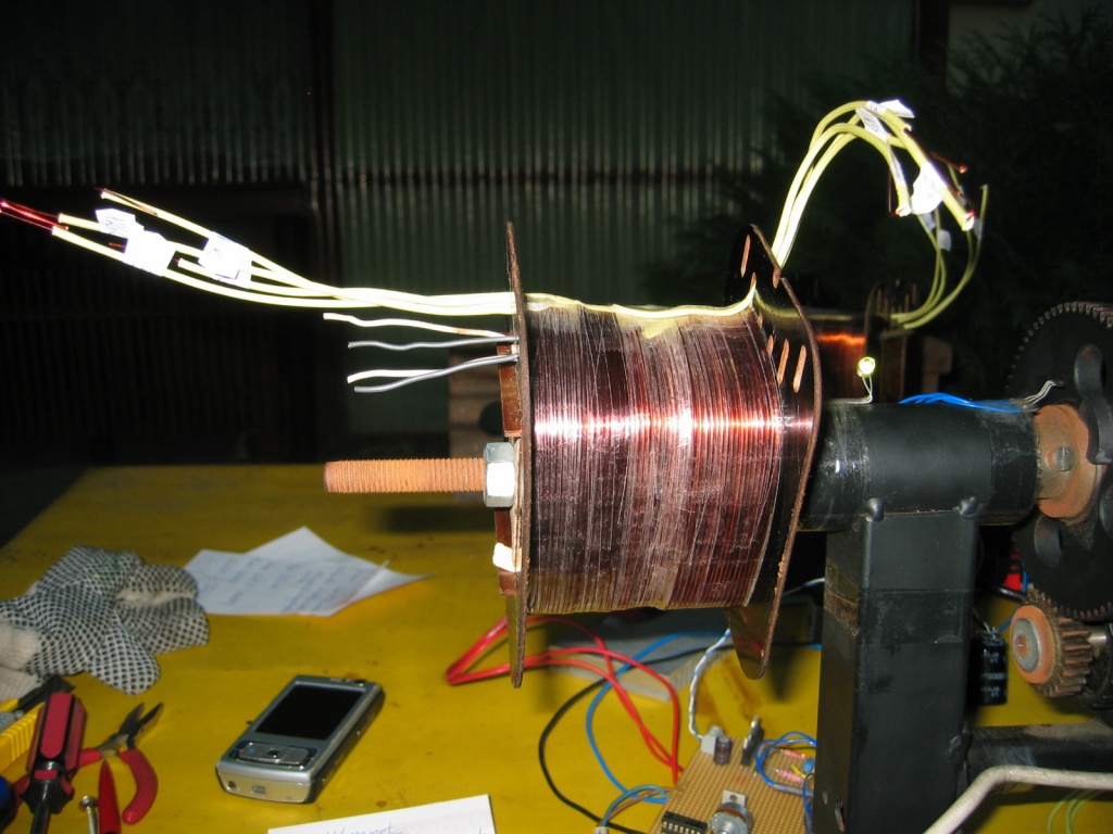

Rég jártam erre. Sajnos a talira nem tudtam elmenni, nagyon nagyon dolgoztam, hogy készen legyek a 6c33c PP-mmel de végül csak a transzformátorok készültek el. Mostmár hamarosan elkészül teljesen is és nagyon ütős lesz, annyit elárulhatok. A trafók 4 db 760/c trafó áttekercselve, 1-1 kimenő és 1-1 hálózati, mert egy db nem vinné el, ha 2x100W-ot ki is akarok szedni belőle ![]() Így előzetesbe teszek fel pár képet a trafókról. Ha készen van, akkor a bennfentesek is láthatják és hallgathatják is élőben ![]() A hozzászólás módosítva: Szept 11, 2012
