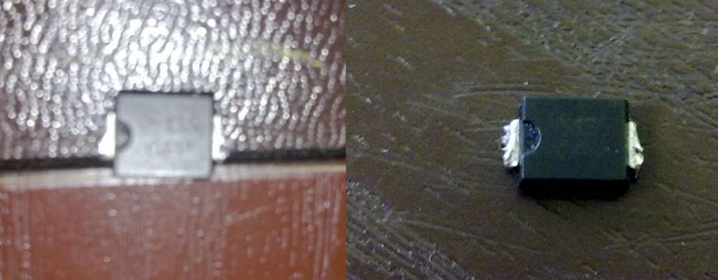

Sziasztok ! Egy elromlott autós készülékből szedtem ki egy 6x7 mm-es SMD-nek kinéző (lapos de elég nagy hasáb) Zener Diódát. A NYÁK-ra van szitázva, hogy Z2, innét tudom, hogy Zener. Zárlatos, azaz mindkét irányba átenged ki kellene cserélnem. A diódán ez látható : 135 , alatta pedig : GFP
Nem tudom beazonosítani, csak sejtem, hogy viszonylag nagy áramú 10-12V-os Zener lehetett. Tudna segíteni valaki ? Esetleg mivel helyettesítsem ? A másik kérdés : a NYÁK-on szitázáson a diódák egyik fele letörve ábrázolt. De magukon a diódákon levő jelölések ennek ellenére következetlenül állnaka szitázáshoz képest. Namost a fentebb említett dióda házán az egyik láb felöli oldalon van egy kis félkör-alakú bemélyedés. Az lehet a katód ?
Nagyon pici feszt. ráadsz egy pillanatra (0,X V) és amelyik irányba megtartja azt az a jó polaritás. Sokszor a digit multiméterrel méregetve is rá lehet jönni, nem is kell más eszköz. Mérsz vele ellenállást, utána pedig feszültséget, aztán fordítva is.
Így képről az alsó tűnik a pozitívnak.
Sajnos ilyen vacak képet tudok csak készíteni...
Köszönöm a segítséget de egy kicsit belezavarodtam. Bekereteztem a képen a két alkatrész helyét, csak az ellenállásos dolog magas nekem, segíts még ebben, köszönöm!
Mindjárt mellékelem a képet! A hozzászólás módosítva: Szept 20, 2012
A kép
Sikerült sokkal jobb képet csinálnom makróval :
Megtaláltam a választ is ha valakinek esetleg hasonló gondja akad :
http://www.onsemi.com/pub_link/Collateral/1SMC5.0AT3-D.PDF
