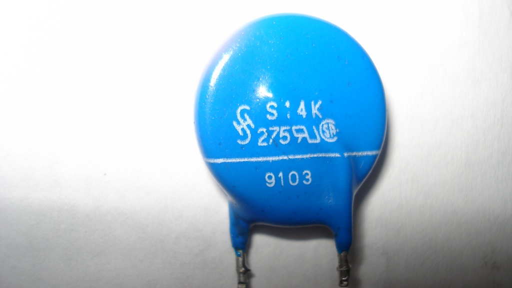

sziasztok!Ez a kék szinü alkatrész érdekelne,hogy micsoda és mia szerepe a Tv-ben(videoton Ts3341)?Segitséget köszönöm!
Ez nagy valószínűséggel egy túlfeszültség ellen védő varisztor. Egy feszültség függő ellenállás. Talán 275V- os paraméterrel.
Varisztor a neve. Túlfeszültségvédelemre való.
A videoton Tv kezelö panelján volt a 12v-os tápkocka mellett ,elég ezt cserélni vagy ilyenkor érdemes mást is?Köszi!
Mert szakadást mérek rajta ,vagyis nincs átmenet.
Ennél épp ez a normális. Akkor csökken rohamosan az ellenállása ha nagyfeszt kap. Ezáltal kézben tartja a potenciált és akár a bizti is kiolvadhat a megnövekedett áramfelvétel miatt.

A kérdésem hogy akkor elég ezt cserélni vagy meghibásodhatott a gépben más is?
Ha szakadást nem lehet mérni ,akkor hogyan lehet tesztelni ,hogy jó-e? A hozzászólás módosítva: Szept 25, 2012
