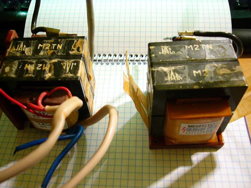

Megkaptam a bika alkatrészeimet a cimbimtől.
2db dupla EE55/21 es magból épített trafó. Az egyik egy fojtó volt, a mésik egy forward táp trafója. 1500W folyamatos üzemi teljesítmény volt rá bízva. Réz szalaggal van tekerve. Az anyaga miatt nem tudom mit fog bírni. Az van rá írva, hogy M2TN. Amit trafónak használtak annak a szórási impedanciája 2,56uH a mágnesezésije 2,846mH. Az eredeti nyákon 53.9KHz-en üzemelt. Azt is ki tudtam mérni. A dupla mag keresztmetszete 7,08cm2 Át kell sajna tekercselni, mert így ahogy van betettem a félhidas tápomba és 198V jött ki belőle csúcsban. Az induktivitás is dupla EE55-ösből van légréssel. Az is szalaggal van tekerve annak az induktivitása 320uH. Mi a véleményetek róla? Érdemes vele bika tápot építeni? Vagy vegyek másik N87-es magokat? A hozzászólás módosítva: Szept 25, 2012
A fetek is megvannak. Így már van 4db ST TSD4M450V fetem. (500V, 45A, 0,1ohm)
Meg van egy 200V 2X50A-es diódám is. BYV54-200 Ezekkel ki lehet hozni valami jót. Ebben biztos vagyok

E-hulladék gyűjtés volt a cégemnél. Amióta SIO-zunk azóta meg kell semmisíttetni az elektromos hulladékot. Körül néztem és láttam 2 ilyen fetet kidobva. Itthon kipróbáltam és rendben van. A trafók és a másik két fet egy régebbi forward tápból valóak. Az is az e-hulladékból való csak azt egy kollégám gyűjtötte. Nekem adta, mert ő biztos nem csinálna vele semmit.
