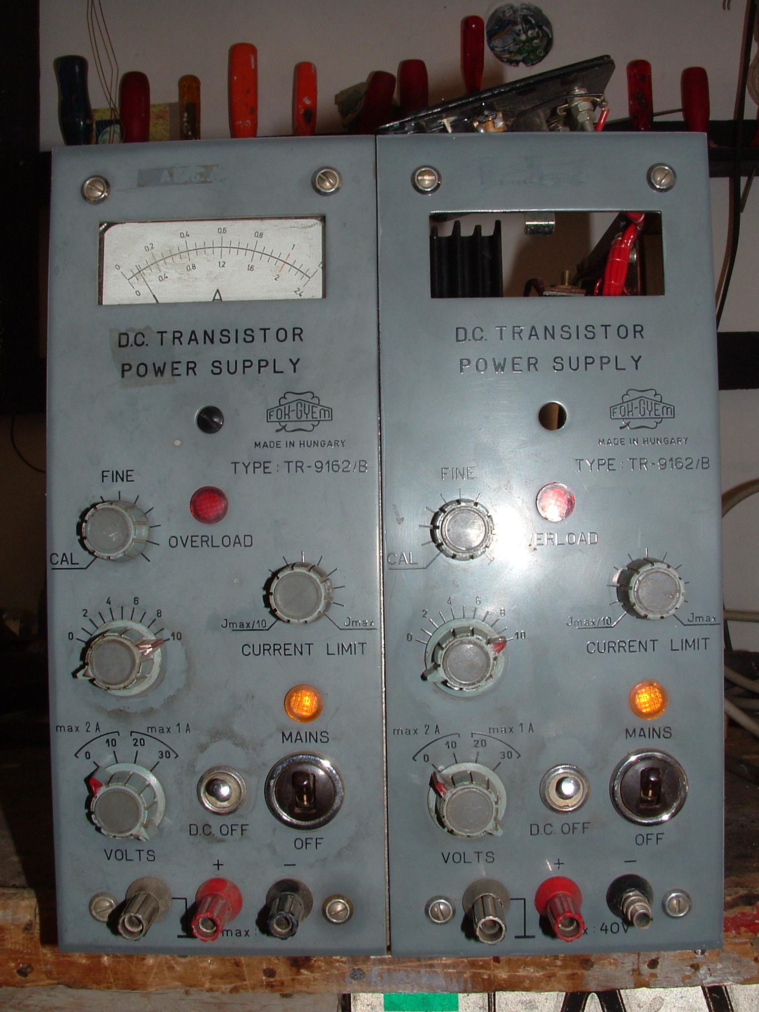

Helló!
hozzájutottam egy régebbi magyar gyártmányú labortápegységhez.

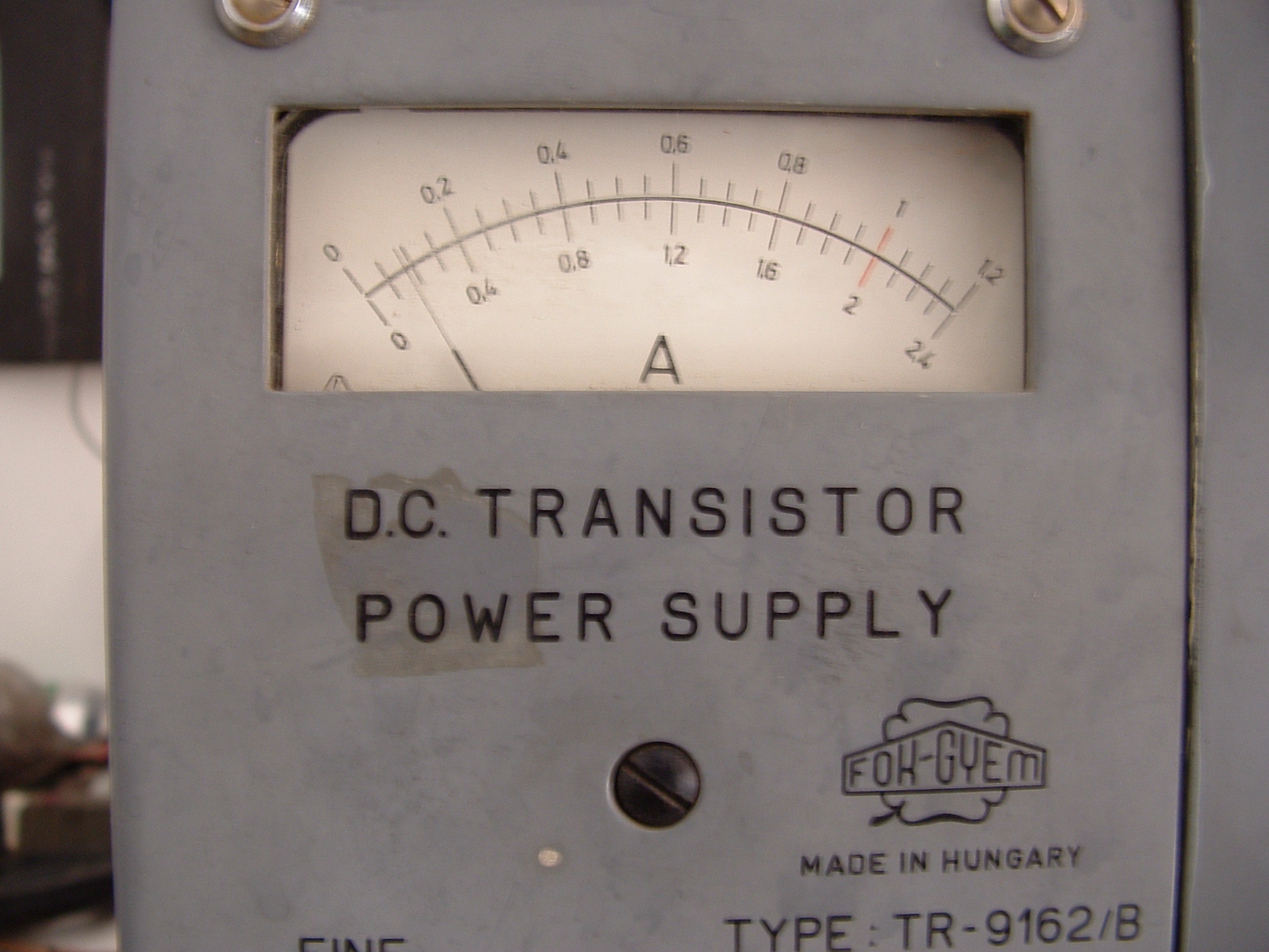

sztem tökéletesen ki tudna szolgálni.. csak annyi a baj vele hogy az árma felvételt mutató kis műszer tönkrement.. meg probáltam szétszedni és megjavítani de lehetetlen.. a mutatót tartó kis tengely eltört..
mindenhol probáltam már hozzá szerezni egy ugyan oylan kis deprez műszert de nem lehet kapni sehol..talán bontásból..
ekkor jöt az ötlet hogy akkor teszek bele egy kis LCD-t amit egy lestrapált multi méterből lehetne kiszedni..
és itt el is akadtam.. teszek fel képeket.. további érdekesség hogy akárhogy nézem nem találok sönt ellenállást a műszer környékén.. tehát ha valaki tudna segíten hogy hoygan tudnám"digitálisabbá" tenni a tápegységem..kérem irjon...
jah és igen tudom.. hogy a digitális kijelző nem olyan jó mint az analóg...műszer.. de sajnos más nem jut eszembe.. hacsak nem... van még párdrab régi orosz deprez műszerem de nem tudom hogy hogyan tudnám összehozni.. hiszen azt át kellene skálázni.. és meg kéne valahogyan tudni a belső ellenállást.. hogy .....
na mind1.. sokat bezsélek a léyneg hogy szeretném ha valami jeleznél, hogy a tápra kötött valami éppen mennyi áramot vesz fel..
előre is kössz
(#) tungsram hozzászólása Ápr 30, 2007 /
Emlészem erre a tápra mert az első cégemnél volt ilyen. A müszert sajnos nagy valószínűséggel nem fogod tudni kicserélni mert ezekből nem igazán van sok.Jobban jársz ha veszel egy digitális panelműszert és hozzá egy shunt-öt, és ezt épited be.

(#) Fery válasza very hozzászólására (») Ápr 30, 2007 /
A konthánál az üllői úton lehet kapni 1000Ft körül kalibrált müszereket igaz a méret nem ugyanaz de egy "öcsi" lemezzel ki lehet egésziteni. Azokba már a sönt is benne van, Ha jól tudom 1, 3, 5, 15, amperes kalibrálással van.
Ja és ez analóg müszer ami sokszor jobb árammérésre mert mire a digit beáll ha baj van addigra füstöl a cucc.
Ennél meg látom, hogy kivágódik a mutató már verem le az áramot.

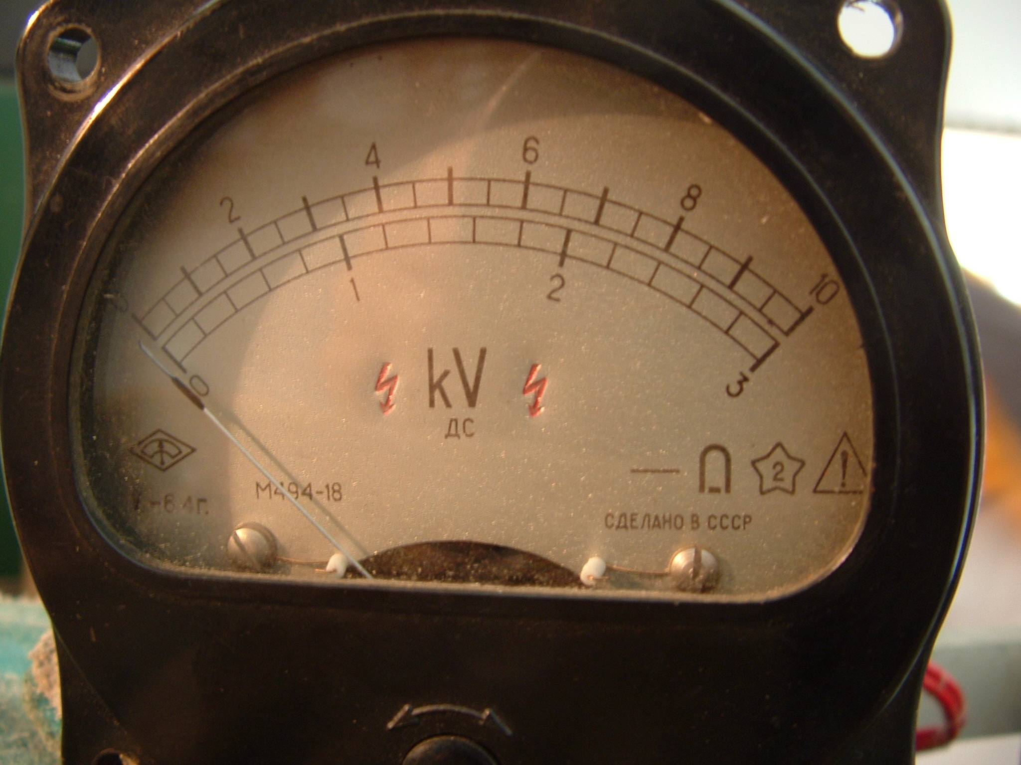

nos nem fértem a bőröm be és..kicsit kísérleteztem ugye irtam hogy van itt nekem valami orosz kis műszerem igaz KV-ot mér meg kicsit más az osztás.. de mondom próba szerencse!! valahogyan csoda történt.. jah és közben megtaláltam a sönt-öt is a régi műszer műanyag hátoldalán.. és a söntel együtt rákötötttem..az orosz "csodát"... a tápfesz 10 V-ra 10 Ohm-os elenállás (7W-os )a kivezetésre multiméter vele sorba .. és nézzük mitörténik.. nos a multiméter szépen mutatta az 1 Ampert kis műszer pont a skála feléig tért ki.. tehát ott az 1 amper.. most már csak át kell skáláznom.. és sztem működőképes lesz a dolog persze nem érfel egy rendesen kalibrált műszerel.. de.. azért még is lehet látni hogy kb mekkora áramot vesz fel.. az a cucc amit épp rákötöttem
