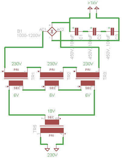

Nah mindjárt készítek én nektek olyan KV-ot használó megoldást, hogy csak na.
Egyszerű, és nagyszerű, csak elkészítem a kapcs. rajzot.
(#) Pulyka válasza Pulyka hozzászólására (») Szept 11, 2012 /
Egyébként már jó párszor kitakarítottuk a "spejzet", mindent kidobáltunk, és külön-külön tisztogatás után raktunk vissza mindent, de a molylepkéktől nem tudunk szabadulni, ezért én is gondoltam erre a rovarölőre.
Elég 4 db SMD led, szuperfényes, fehér, 100 valahány fokba bevilágító, és az úgy jó is lesz, (esetleg egy piciny 230-as "varrógépizzó" is megteszi)mert a kültéri fénycsöveknél, bármilyen reklámtábla világításnál, az összes bogár ott szokott repkedni, és ott nincs semmilyen csili-vili rovarölő, meg mittudomén milyen fénycső.. -.- .
Nem is tudtam, hogy ezek a kínai csodák 230-al működnek, nagyon meglepődtem. Pár kV-ra gondoltam, persze elenyésző áramerősséggel.
...de lássuk csak az elképzelésem is.
A trafó lehet pár VA-es, ide nem kellenek amperok, és így már kijöhet a projekt pár ezresből, de elméleti szinten működhet.
Vélemény?

(#) Pulyka válasza (Felhasználó 13571) hozzászólására (») Szept 11, 2012 /
Az is igaz, hogy nem kell nekik egyenáram, ne válogassanak..
Lehet még 4 trafó is, és az már több, mint 900V.
Lomexnél kb 500Ft/trafó, azaz 2 ezerből megvan, és tudja az ember, hogy nem az első napokban működik csak.
Ha bontott trafókról van szó, az úgy még olcsóbb is lehet, mint maga a gyári rovarölő.
Először én is valami fénycsőgyújtós megoldásra gondoltam fojtótrafóval, de az "csak" 500-600V-tal működik..

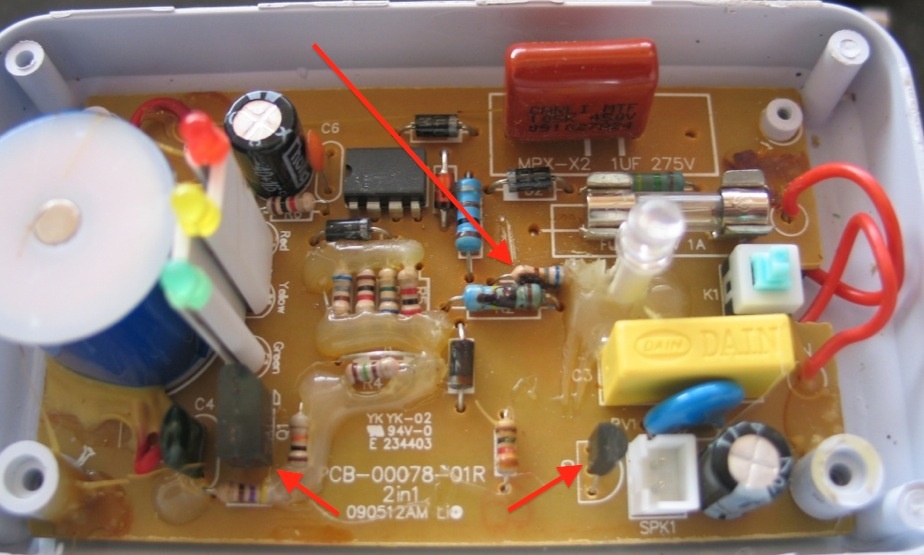

Remélem jó topikba írok: Van egy "Pest Reject" nevü "csodabigyóm" ami beadta az unalmast, és nem akar működni. Szétkaptam és a biztosítékot kicseréltem benne, mert megszakadt, de semmi javulás és látszatra nem ment gajra semmi. A diódák is jók, kimértem őket. Képeket teszek föl, hátha jobban átlátjátok. Az IC-re nincs semmi írva.
A NYÁK-on látható javítást én forrasztottam, egy biztosíték foglalatot tettem bel.
(#) Bakman válasza Kari55 hozzászólására (») Szept 28, 2012 /
A biztosíték valószínűleg zárlat miatt égett ki. A képen megjelöltem két ellenállást. Úgy tűnik valamelyik tönkrement, kövesd vissza, hova vezet.
Az ilyen elektronikákban általában valamelyik Tranzisztor szokott zárlatos lenni, ezeket is megjelöltem. Egyszerű műszerrel is kimérhető a tranzisztor (fet) zárlata. Továbbá, az sincs kizárva, hogy a zárlat vitte magával az IC-t is.

Az ellenállásokat néztem, de ami látszik rajta az a ragasztó, talán azért más színű mint a többi mert megégett?
Megpróbálom kicserélni és megírom az eredményt. Köszi.
(#) Bakman válasza Kari55 hozzászólására (») Szept 29, 2012 /
Ha ragasztó van rajta, akkor nem biztos, hogy megégett, a képről úgy tűnt. A tranzisztorokat nézegesd elsősorban.
(#) Kari55 válasza Bakman hozzászólására (») Szept 29, 2012 /
Az említett ellenállásokat kicseréltem a nagyobbik 680 Ohmosat egy 470 Ohmos 1 Wattosra és amikor bekapcsoltam el is füstölt.
Berajzoltam, hogy hova megy, és a 230v-os kondiról jön ( a nagy sárga).

Sziasztok. Van egy 1N4733a zéner dióda a panelon, kiszedtem és mindkét irányba zárlatot mutat/sípol a műszer, dióda állásban. Ez nem jó ugye?
Esetleg mivel lehetne kiváltani?
Köszönöm előre is.
(#) Kari55 válasza (Felhasználó 13571) hozzászólására (») Okt 4, 2012 /
Szia. Lecseréltem egy ZPD 5,1 zénerrel, de ugyan az a hiba, elfüstöl a képen jelölt 470 Ohmos ellenállás.
a nagyobbik.
A többi diódát megvizsgáltam, (kiforrasztva) azok jók, a LEDek is, kondik is legalábbis nem púposak.
(#) proba válasza Kari55 hozzászólására (») Okt 4, 2012 /
Egy hasonlót javítottam (volna) abban a tekercs is megadta magát.Az IC speciális volt,így hagytam az egészet.
(#) Kari55 válasza proba hozzászólására (») Okt 4, 2012 /
Valószínű én is feladom, nem kísérletezek vele tovább.
Köszönöm a segítségeteket.

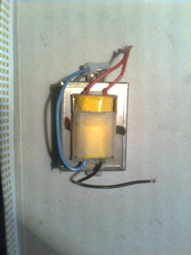

(#) hg6dab válasza Inhouse hozzászólására (») Aug 16, 2013 /
A régebbi kerek cuccok közt is volt olyan, ami trafós volt. A képen látható trafó egy ilyenből lett bontva. 380V a szekundere. Átalakítva fesz duplázóval 1 kV egyenre tölt fel. A csőre pedig kompakt lámpa elektronikát teszek. *
A hozzászólás módosítva: Aug 16, 2013
(#) granpa válasza hg6dab hozzászólására (») Aug 16, 2013 /
Jobb későn mint soha.
(#) Inhouse válasza hg6dab hozzászólására (») Aug 16, 2013 /
Hát trafónak trafó, de ez inkább életvédelmi szempontból került beépítésre, hiszen igen csekély az áttétele. A komolyakban nagyfeszültségű transzformátor van, több (tíz) kV jön ki belőle.
1 éven belül volt!
„1 éven belül volt!”
És ha valaki most olvassa? - Én legalábbis, ha rátalálok egy engem érdeklő fórumra, akkor igyekszem elejétől elolvasni és több nézőpontból is megvizsgálni a dolgokat. Végül is, ez a fórum lényege és ereje. Amúgy a kilovoltokat illetően igazad van. Kisérleteztem vele, 600V egyenfesz a lecsapott és rádobott legyet (magától nem ment) már szikrázás közepette megsütötte, viszont a darázs ha rárepült, akkor csak lelassult, megmerevedett, de nem döglött meg, esetleg leszédült a rácsról és ott vergődött.
