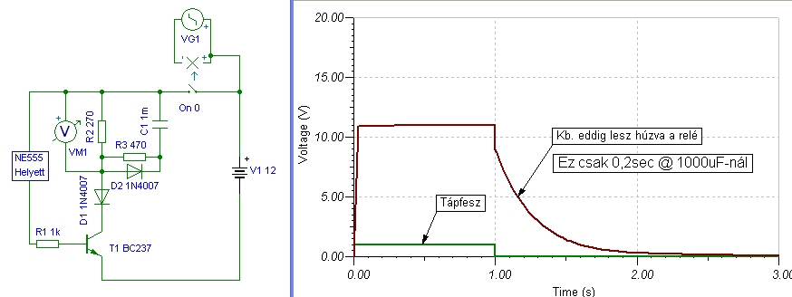

Ez egy csöves fejhallgató erősítő késleltetője! Akkor 12V-hoz mit kellene pontosan tennem? Jó az amit kadarist mondott? Kicsit más: ha azt szeretném, hogy egy 555-össel késleltetett kapcsolásnál a táp megszűnése után késleltetve ejtsen el a relé, akkor szabad kondenzátort tennem a relére, vagy azt a kapcsoló tranzisztor nem értékelné?
Nem nagyon találok semmi run-hoz hasonlót. végignyomogattam a menüpontokat.
- A két zéner diódát cseréld ki 8,2V-osra, és persze a relét 12V-osra. - Így van, nem értékelné az elkót a tranyó. De egy kondival elég nehéz a relét húzva tartani, mert szép nagy köcsög kell belőle, ha a késleltetési idő nem tized másodpercek. De ha ragaszkodsz hozzá, kb. így lehet megoldani. (Persze az relének húzva kell lenni, míg a kondi feltöltődik.) üdv! proli007
