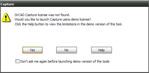

(#) efraim hozzászólása Jún 9, 2012 /
Ma szerettem volna telepiteni a gépemre a Cadence 16,3-at. A License Manager szerint a license rendben települt, az Enviroment Variebles-ben is látom, a Cadence menű Release 16,3/License Client Configuration Utility-ben is minden rendben, de ha indítani szeretném az Orcad Capture-ot, akkor már nem látja a license-t és csak demo módban akar elindulni.
Valaki esetleg találkozott már ilyen problémával?
A fiam laptopján is megpróbáltam, ott minden gond nélkül működik.
