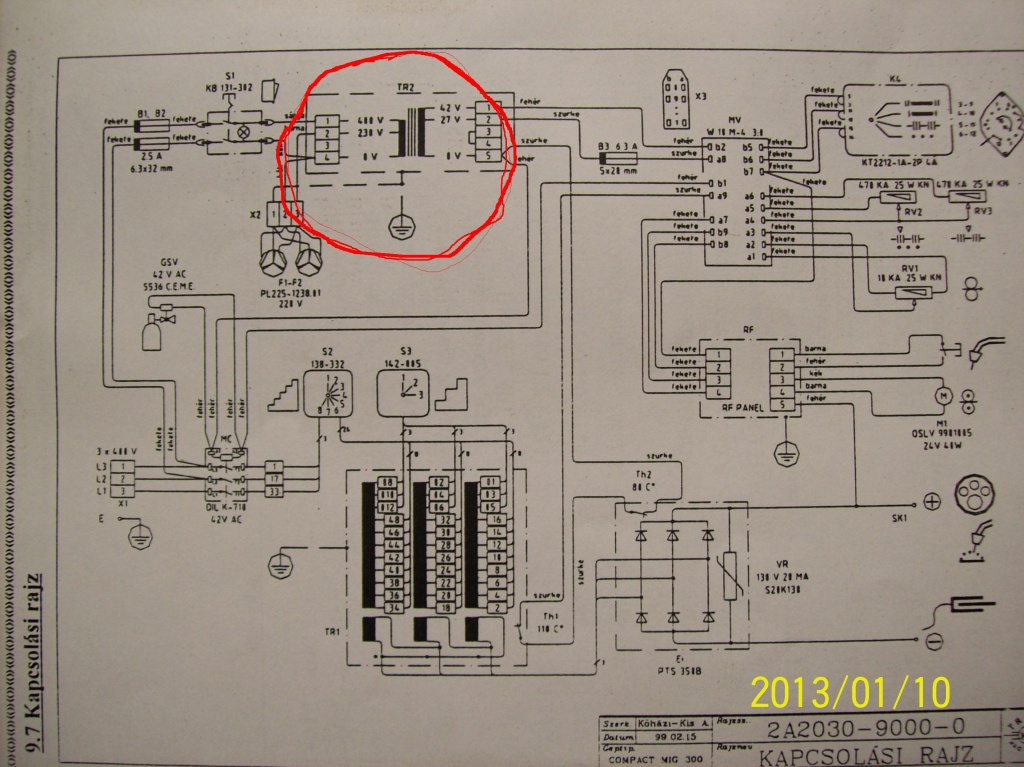

Lenne egy olyan kérdésem, hogy... Adott egy COMPACT MIG 300-as hegesztő. Van benne egy segédtranszformátornak nevezett trafó, ami megadta magát. Primer oldal:0V-230V-400V, Szekunder:0V-27V-42V Gondolom ezt ismeritek, mert más co-k ban is meglelhető evvel kiosztással. Na... Nekem az lenne a kérdésem, hogy mi a fenétől különleges ez a trafó hogy 80-eft-t kérnek érte??? A tekercselő meg valami árnyékolás miatt vacillált... De most komolya, van benne valami extra???
Nem lehet, hogy a főtrafóra gondoltak és arra mondtak 80ezres árat? Am dobj már egy képet, mert én is kíváncsi lettem mitől különleges ez a trafó!
Hát igen, Én is ezen akadtam föl... Konkrét fotót jelenleg nem tudok küldeni de a kapcsit azt igen. A TR2 lenne a az a bizonyos trafócska... Szerintem csak be akarják palizni, vagy tényleg a főtrafóra gondoltak...
Bemész bármelyik komolyabb villanyszerelési szaküzletbe, megrendeled a feltüntetett adatok alapján, néhány nap és megkapod. 7-8 e-nél nem lesz több. Ezt az "árnyékolást" honnan vetted?
Nem Én találtam ki, hidd el... Nekem is leesett az állam mikor mondták, hogy mi a "kifogás" vagyis a tényező ami megdrágíthatja a trafócskát. Szerintem esetleg a szigetelés a primer&szekunder között lehet valamivel az átlagosnál erősebb a 400V primer miatt... Oszt ennyi...

Köszönöm mindenkinek a megerősítést és a segítséget! Jól sejtettem a dolgot, hogy snassz trafóról van szó...
Azt nem tudom hogyan dönt az illetékes kolléga, de mindenképp javasolni fogom neki, hogy alaposan járjon utána és ne hagyja magát bepalizni... Még egyszer köszönöm a segítséget...

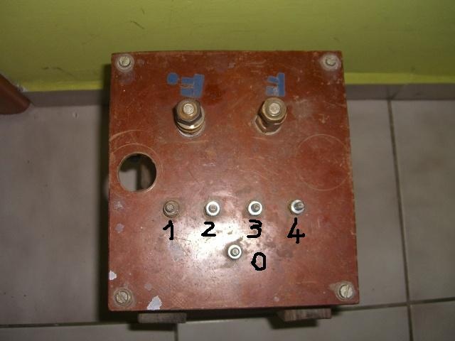

Sziasztok !
Egy kis segítség kellene. Kaptam ajándékba egy hegesztőtrafónak látszó tárgyat. Semmilyen kimenetre nincs ráírva hogy mit kell odakötni. Hová kell a 220, és hogy tudok erősséget váltani ? Köszi a segítséget. A hozzászólás módosítva: Szept 29, 2012
Köszi.
Azt láttam, hogy rá van írva, hogy 24V de az előtoló adattábláján van 42V is és a mágnesszelep is talán 42V-os benne. A motor csak 24V-os?
Ami biztos, hogy a 2 nagy csavar a hegesztőfeszültség kivezetése. A hálózati feszültséget pedig a kis csavarokra kell kötni és úgy tudsz "erősséget váltani", hogy a "220"-at egyik csavarról a másikra teszed. Van 1 kezdet és 1 vég kivezetés, ott a leggyengébb, és vannak a megcsapolások amikre átpakolgatva a hálózatot egyre erősebb lesz. Szerintem így próbáld bekötni: 0-ra a 220 egyik vezetéke, 1, 2, 3 vagy 4-re a másik. 1-gyenge, 4-erős.

Köszi a jótanácsot, délután kipróbálom.
