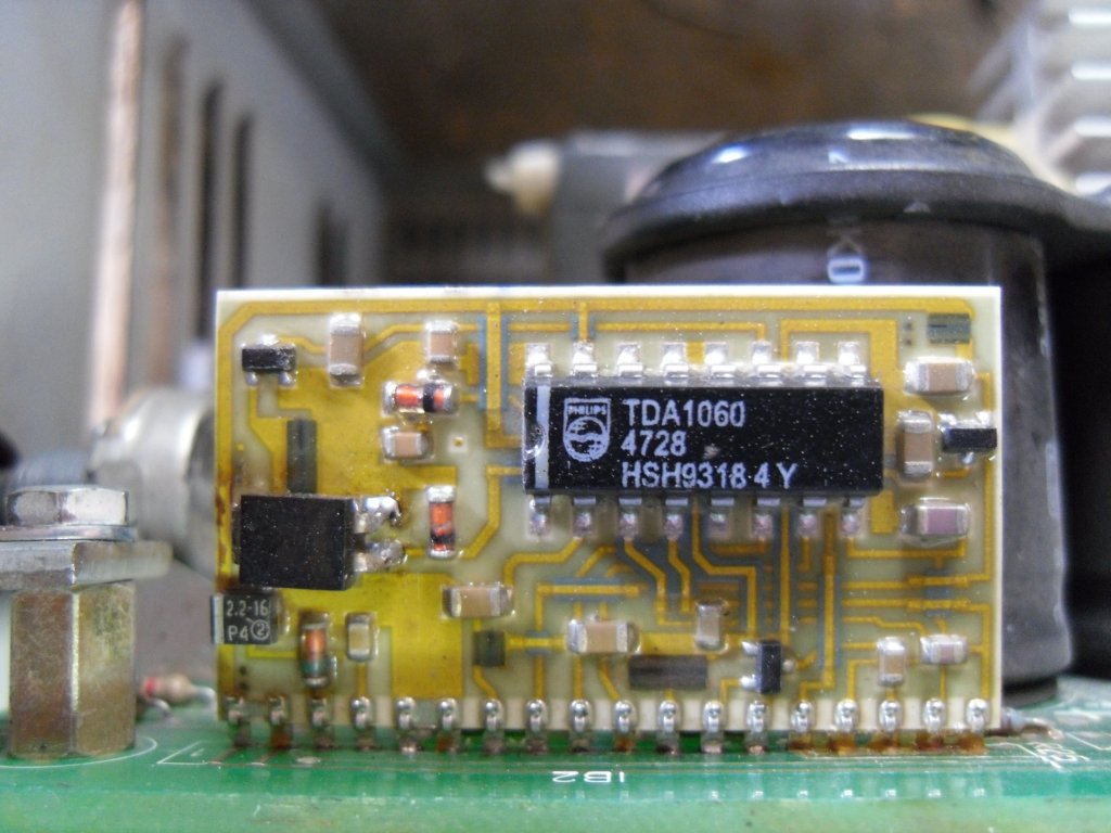

(#) csdominik hozzászólása Jún 1, 2012 /
Üdv mindenkinek. Segítséget szeretnék kérni Fidaty 1600 EPS inverteres hegesztő javításával kapcsolatban. A hegesztő nem adja le a kívánt áramerősséget. A csatolmányban van egy PWM 1001 DIL típusú panel, amin a TDA IC alaphelyzetben langyos, a bal mellette lévő 3 lábú kocka alkatrész IRFD 110 FET olyan forró, hogy a panel másik oldalán is látszódik a nyoma. Tud-e valaki a javításban, vagy esetleg egy új panel beszerzésben segíteni.
(#) fezsolt73 hozzászólása Jún 3, 2012 /
Keresném GCE WOLF1600 vagy STELMAX161 inverteres hegesztő kapcsolási rajzát.
(#) major696 válasza csdominik hozzászólására (») Jún 3, 2012 /
A meghajtó trafó környékét nézd át. Van ott 2db TO220-as tranyó, azokat nézd meg, lehet hogy valamelyik nem jó. Az IRFD jelalakjait vizsgáld, ott egészen normális négyszög jelet kell látni.Ha a gate jelalak hibádzik, akkor a TDA a hibás,ha a drain, akkor az IRFD, vagy a meghajtó trafó.

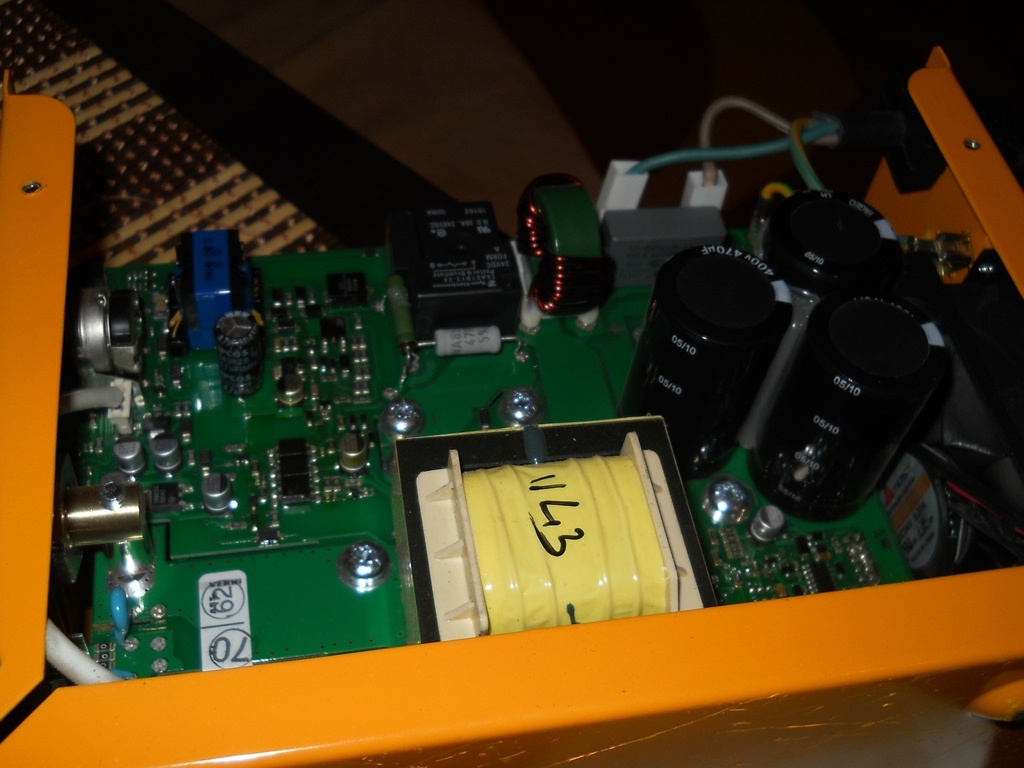

(#) boldicsaba hozzászólása Szept 6, 2012 /
Üdvözlök mindenkit. Új vagyok a fórumon és a következő gonddal küszködök.
Van egy Spark 180 tipusu inverterem kölcsönadtam és mire visszakerült már nem működött.
Először füstölt azután leállt.
Kibontottam de semmi égés vagy pörkölés nincs benne kivéve egy ellenálláshoz hasonló alkatrész. Mellékeltem két képet az egyiken bekarikáztam az illető alkatrészt.
Ha valaki tudna segiteni hogy ez milyen alkatrész illetve milyen értékű lehet vagy mivel lehet kiváltani nagyon hálás lennék.
Én arra gondolok hogy egy nagyteljesitményű ellenállás lehet amit túlterheltek és megadta magát de nincs érték rajta és félek úgy kicserélni hogy nem tudom mi az.
Előre is köszönöm a segitséget.
(#) mpisti válasza boldicsaba hozzászólására (») Szept 7, 2012 /
Az az ellenállás nincs olyan rossz állapotban, hogy kiforrasztás után az értékét ne tudnád leolvasni. Az ellenállás értéke elárulja,hogy milyen funkciója lehet.A másik teljesítmény ellenállás 47ohmos, jól látszik az oldalán az érték. Az lehet az előtöltő ellenállás.A megégett ellenállás funkcióját azután lehet kitalálni,ha kiforrasztottad és az értékét megállapítottad.
No, kicsit utánanéztem a problémádnak. Az az ellenállás 47 ohmos. Az egyik vége az bemeneti zavarszűrő után van, a másik egy VDR-re csatlakozik, illetve egy diódára. Ez egy feszültségfigyelő áramkör része, a géped azért nem megy,mert nem kap engedélyezést a CPU ettől az áramkörtől.
(#) boldicsaba válasza mpisti hozzászólására (») Szept 12, 2012 /
Köszönöm a választ, kiforrasztottam a kérdéses ellenállást de sajnos semmilyen érték nem olvasható le róla. Esetleg abban tudnál e segiteni hogy ha nem ismerjük az értékét milyen értékkel lehetne kezdeni a behelyettesitést hogy ne okozzunk még nagyobb kárt a gépben?
Én arra gondoltam hogy 4,7 Ohmmal kezdeném és ha kevés vagy ha hamar kiég akkor növelném de nem biztos hogy ez helyes elgondolás. Úgy gondolkodtam hogy ez mint egy biztositék működik és ha túl kicsi maximum hamar kiég de nem tesz kárt másba.
Erősitsd már meg hogy jó e az elgondolás.
(#) mpisti válasza boldicsaba hozzászólására (») Szept 12, 2012 /
Az előző hozzászólásomban már írtam az értékét. 47ohm és eredetileg 4W-os,de mivel 4W-os ellenállást nálunk csak brutál áron lehet beszerezni,így inkább javaslom az 5W-os beépítését. Először viszont tisztázni kellene,hogy miért is szállt el az az ellenállás. Addig nem érdemes cserélni sem amíg az ok nem tiszta.
