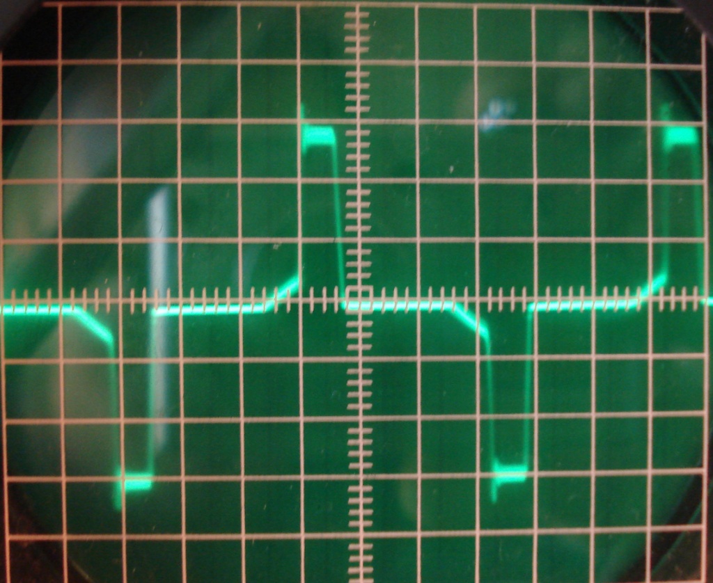

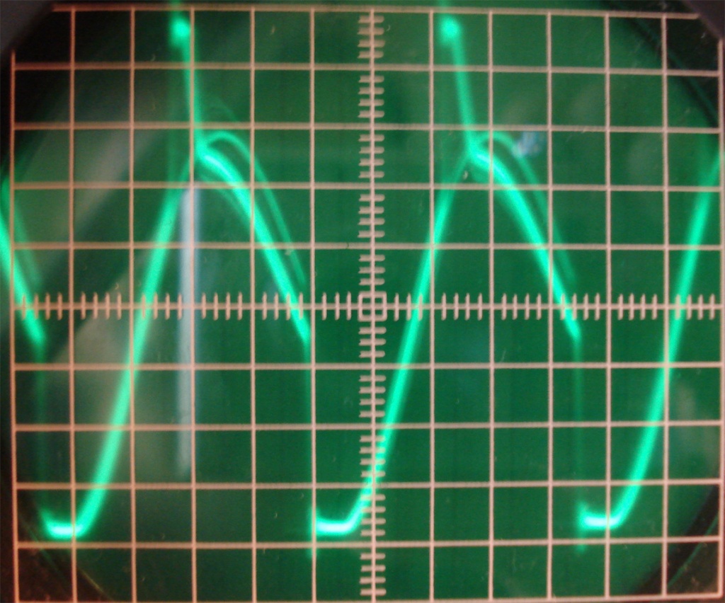

(#) cooper85 hozzászólása Okt 5, 2012 /
Kis segítségre lenne szükségem. Adott egy táp, aminek a trafóján az 5V-os tekercseket sorba kötöttem. Működik rendesen, terhelni is tudom, bár csak autós izzóval.
Viszont rámértem a szekunder jelalakra, de szerintem ennek nem ilyennek kellene lenni. Az első kép 14V-on van terhelten, terheletlenül elég összevisszaság van, nem tudtam róla képet csinálni.
A másik ami szerintem nagyon nem jó, max-on megy terheletlenül.
Tudok ezekkel valamit kezdeni?

(#) cooper85 válasza scooby_ hozzászólására (») Okt 5, 2012 /
Ez nem vált be. De megfigyeltem, hogy amikor bekapcsolom akkor teljesen jó négyszög jel van, de amint egy kicsit is állítom a feszültséget átvált és utána tekerhetem sehogy se ment vissza. Közben néztem az 1-es lábon a feszt és a 2 állapotnál más-más volt és a vezérlőjel se volt olyan szép.
Variáltam kicsit a feszültség osztóval és jó lett. Most teljesen kihajtva négyszög, azalatt meg hirtelen vált trapézra, meredek felfutó éllel, de ez gondolom normális (egy nagyon kis túllövéssel).

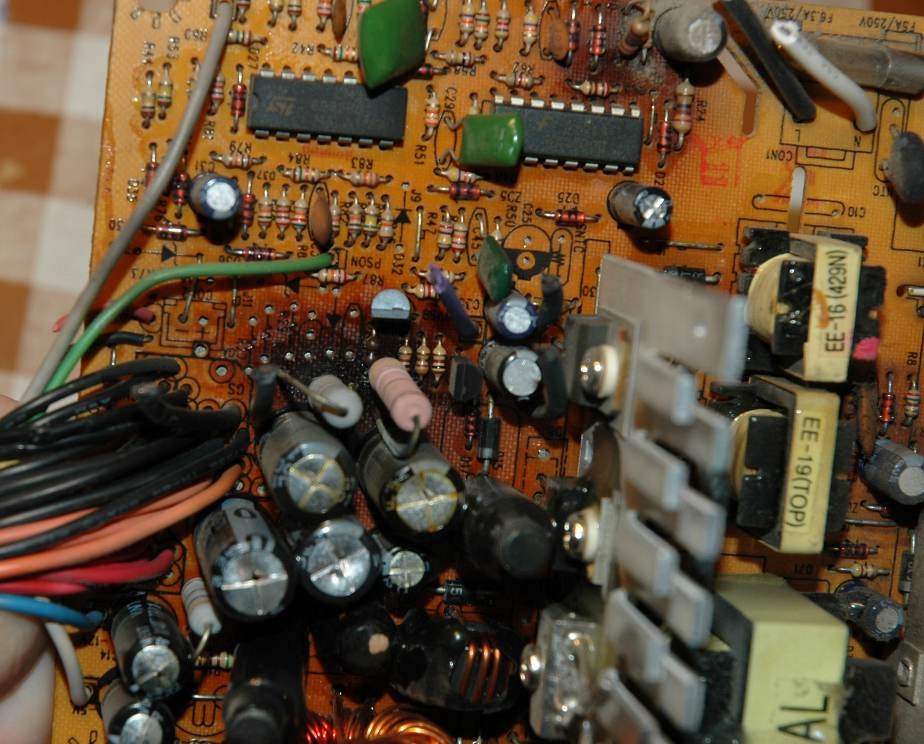

(#) _vl_ hozzászólása Okt 6, 2012 / 1
Találtam egy ilyet a szekrény mélyén.
Talán vannak még, akik emlékeznek erre "fantasztikus" márkanévre
(#) sirály12 válasza _vl_ hozzászólására (») Okt 6, 2012 /
A híres-hírhedt Vargáné és az Ő társa.
Mennyi ilyen tápos témát olvastam annó. Először nem is hidtem, hogy tényleg létezik, de nekem is mutattak egy ilyen fotót.
(#) _vl_ válasza sirály12 hozzászólására (») Okt 6, 2012 /
Én anno egy gimiben találkoztam a "jelenséggel". 15 darab egyforma gép jött ilyen tápokkal, amikor aztán két hét leforgása alatt a harmadik is úgy szállt el, hogy vitte magával az alaplapot is, akkor a többi gépből is kidobtuk, a szállító meg cserélte az egész hóbelevancot.
(#) _vl_ válasza _vl_ hozzászólására (») Okt 6, 2012 /
No, ez se véletlenül került a szekrény mélyére... Talán a primer oldalon még vannak használható alkatrészek.

(#) Ge Lee válasza cooper85 hozzászólására (») Okt 6, 2012 /
Nincs azokkal a képekkel semmi baj. Terhelten kb. 25-30%-os kitöltéssel megy a kép alapján ami tökéletes. A terhelés nélküli tüskés-szinuszos jelalak pedig a soros primer kondi miatt van, terheléssel beáll a rendes négyszögjel a terhelés mértékének megfelelő kitöltéssel.

(#) cooper85 válasza Ge Lee hozzászólására (») Okt 6, 2012 /
Akkor jó, nem értettem, hogy ez most miért szinuszos. Amit az előző hsz-ben írtam, azután azért szebb lett a jelalak.

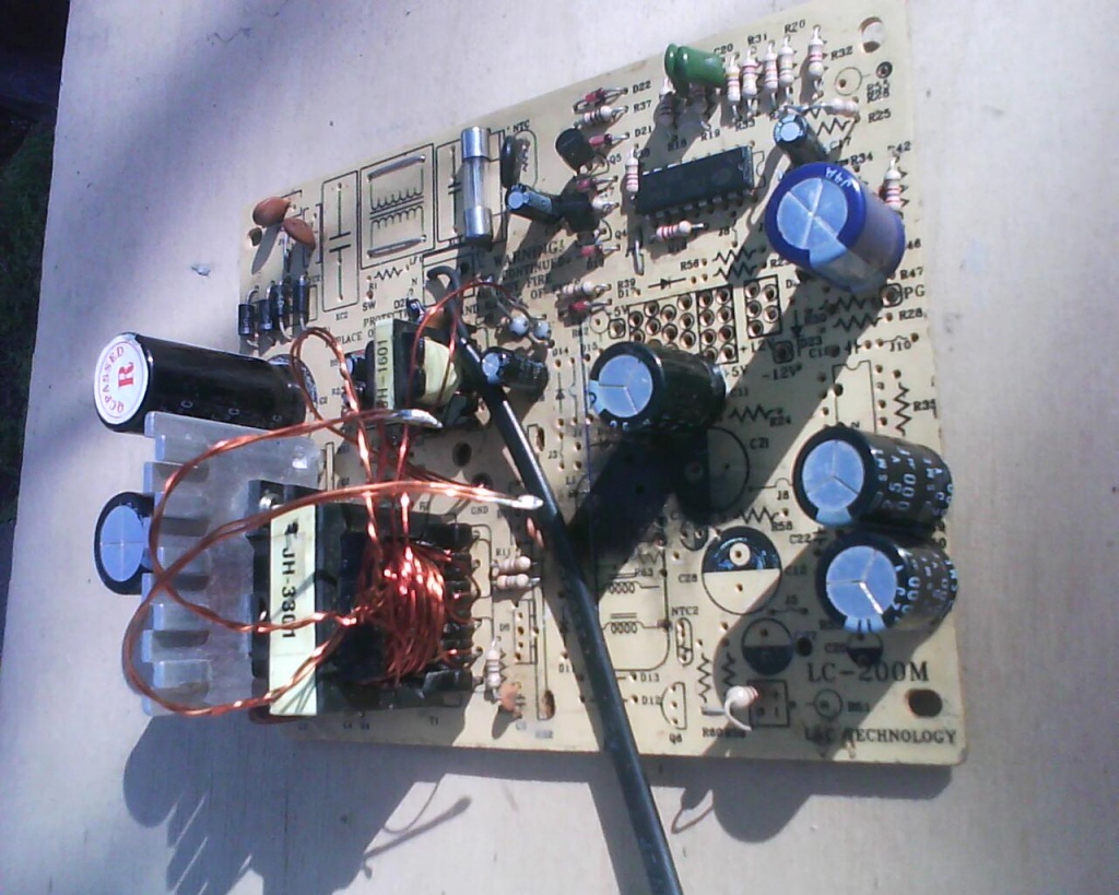

(#) fater0827 válasza _vl_ hozzászólására (») Okt 7, 2012 /
Üdv VL
Nálam is van ilyen most már tudom a márkanevét . a panelon LC-200M jelzés van . Evvel a típussal oldom meg az Ebike töltést 3x 14,5-15Volt-ig .Kísérlet során megadta magát - de már újból él , egy káosz az eredeti megoldás .
A nem idevaló képet töröltem.
Frankye
