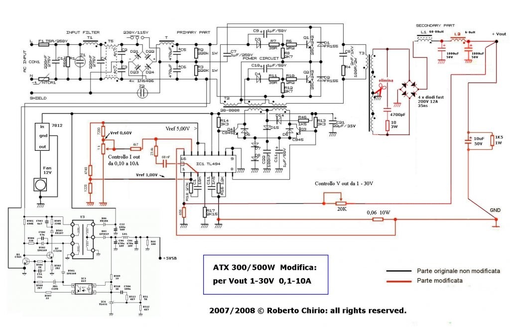

(#) cooper85 válasza _vl_ hozzászólására (») Szept 22, 2012 /
Kicseréltem MBR20100C-re, mert csak az volt, de ugyanazt a jelenséget prudukálja.
A 16-os lábat lekötöttem földre, mert ahogy néztem a meghajtó trafóról jött vissza, ha jól értem akkor a primer áramot figyelte. Így most nem adja azt a hangot és a feszültség se esik vissza.
Mekkorára szokták ezt méretezni? Mert gondolom, ha már itt korlátozott nekem, akkor nem kellene jobban terhelnem...
De így nem is tudom, hogy kiszedhetem-e azt onnan, mert a 16-os lábra áramfigyelést akartam tenni.
(#) cooper85 hozzászólása Szept 22, 2012 /
Ha a 15-16-os lábakra betettem az áramkorlátot. Szépen le is korlátozza ahogy tekergetem a potit, viszont a feszültség is változik. Ez a belső komparátorok VAGY kapcsolata miatt van?
(#) proli007 válasza cooper85 hozzászólására (») Szept 22, 2012 /
Sajnos az OHM törvény még mindig érvényben van. Ha az áramot csökkented, a feszültség, hogy maradna ugyan az? Ez csak akkor lehetséges, ha a terhelő-ellenállást változtatnád, és így változna a terhelőáram..
üdv! proli007

Tudnátok nekem küldeni egy olyan rajzot, amiben a kapcsoló fokozat nem bipoláris tranzisztorokkal, hanem FET-ekkel van kialakítva? Kicsit kezdem unni, hogy a tranzisztoraim kicsinysége miatt mindig "kirobbanó formáját hozza" a tápom. Úgy sejtem, hogy a FET-et könnyebb duplázni, csak Source ellenállás kell neki, így akár nagyobb teljesítmény is kihozható belőle, és a hőeloszlást is jobban meg tudnám így oldani. Persze nem akarom megduplázni, csak merem remélni, hogy FET-tel jobb lesz, és nem száll el olyan könnyen. Csináltam egy rajzot is saját elképzelés alapján, szerintetek így működhet? Egy 300V-os tápban is 15V-os zénert használok, hogy FET lezárjon....
(#) mugab válasza scooby_ hozzászólására (») Okt 2, 2012 /
Elárulok egy titkot.
A bipoláris tranzisztorokat is lehet és szokták is párhuzamosan kötni. Egy kis bázisellenállással oldják meg a B-E dióda esetleges szóródásának kompenzálását.
A hozzászólás módosítva: Okt 2, 2012
(#) scooby_ válasza mugab hozzászólására (») Okt 2, 2012 /
Igen, tudok róla. És, hogy minden tranzisztor "dolgozzon", ide is szoktam Emitter ellenállást bekötni. Nekem most viszont mindenképpen FET kéne. Úgy hallottam kapcsolóüzemű tápokba jobban passzolnak, sokkal inkább magas frekvenciára szánták őket, pont ilyen feladatra.
(#) _vl_ válasza scooby_ hozzászólására (») Okt 2, 2012 / 1
Magas frekvenciával szeretnél kapcsolgatni? (ez nem derült ki a lenti írásodból)
A lenti ábrán levő módon meghajtva a FET-eket ez nem fog menni. Pl. a 2.7k ellenállás rettenő lassan tudja csak kikapcsolni a FET-et (azt az 1µF-ot meg konkrétan nem értem ott a Gate áramkörben).
Ez itt pl. egy jó olvasmány a FET-ek meghajtásáról.
(#) scooby_ válasza _vl_ hozzászólására (») Okt 2, 2012 /
Van ott egy 15V-os zéner is, pont erre a célra.
Az hogyan fogja a Gate-Source feszültséget 1V alá vinni?
(#) Ge Lee válasza scooby_ hozzászólására (») Okt 2, 2012 /
Milyen kialakítású maga a táp? A feteket 7-800W-ig nem kell párhuzamosan kötni, de tranyókkal is kell tudni a tápnak 3-400W-ot. Ha mégis tönkremennek akkor ott más baj van. Nincs áramkorlát, nem megfelelő a vezérlés stb. Ha trafós vezérlést csinálsz a feteknek akkor nem kell semmi a gate-ekre csak a gate trafó szekundere. Ha meg céláramkört (pl. IR) használsz akkor sem kell csak egy ellenállás, minden más az IC-ben van.
(#) scooby_ válasza Ge Lee hozzászólására (») Okt 2, 2012 /
A táp ellen ütemű. A tranzisztorok egy rövidzárlat során mentek tönkre. Helyettesítettem őket TV-ből bontott BU 8xx tranzisztorral, de a nagy terhelés azok sem bírták ki, megadták magukat. (Hozzá teszem, a BU tranyókkal kijött a tápból 53V is. Az eredeti félvezetőkkel max. 43V jött ki a tápból) Itt egy link, ha minden igaz, ez annak a tápnak a rajza. Mondjuk Én még láttam benne egy FET-et is valami 2N60-as a primer oldalon. Bár szerintem annak most nem sok jelentősége van, még nem néztem utána mi a szerepe. Bővebben: Link
(#) Ge Lee válasza scooby_ hozzászólására (») Okt 3, 2012 / 1
Pedig ebben is áramváltó is egyben a meghajtótrafó tehát elvileg nem mehetne tönkre ha jól van méretezve. Zártam már rövidre PC tápot úgy hogy ezen kívül minden védelem ki volt kötve belőle, kegyetlenül sziszegett és visított de semmi baja nem lett.
Az a FET a segédtáp, az csinál tápot a vezérlésnek. Ha fetekkel akarod megoldani akkor át kell alakítani a vezérlést és kell áramkorlát is (vagy a szekunder áramának figyelése). Itt egy megoldás, de lehet másképp is.

(#) scooby_ válasza Ge Lee hozzászólására (») Okt 3, 2012 /
Rövidzár: Nem a kimeneten, hanem a vezérlésnél sikerült. A trimmer egyik lába hozzáért az egyik ellenálláshoz. Egyszer csak elkezdett fütyülni, mire sikerült volna szétválasztanom, eldurrant a biztosíték, a két kapcsoló tranzisztor meg a graetz-ben két dióda. Ez a rajz nagyon korrektnek tűnik, így fogom megcsinálni, köszönöm!
Mint azt mondtad is, a meghajtótrafó áramváltó is egyben. A Te rajzodon látok ott egy Tr3 nevezetű trafót. Ez ha jól látom, Nálam egybe van építve a meghajtó trafóval. Az maradhat úgy, vagy iktassam ki a sajátomban, és tekercseljem meg külön az áramváltót? Ha nem kell, akkor sínen vagyok, mert nem kell nagyon megbuherálni a tápot, csupán azt a néhány alkatrészt kicserélni/közbeiktatni.
Olyan táp nem létezik amiben ha rövidre zársz egy két alkatrészt nem veszi zokon.
Ez így van. Elég komolyan zokon vette, majdnem össze**** magam, akkorát szólt.
IRFP fetet nem kaptam a boltban, IRF740-est vettem helyette. Ha minden igaz, a benne lévő bipoláris tranzisztor is 10A-t tudott, szóval remélhetőleg nem fog összedőlni a világ. Kapacitásilag némiképp eltér az eredetileg feltüntetettől, de remélem ettől még nem fog nagyon melegedni.
A hozzászólás módosítva: Okt 3, 2012
Ez nem az én rajzom, a neten találtam valamikor rég. A két megoldás működését tekintve nem ugyanaz! Amelyiknél külön áramváltó trafó van, ott az áramváltó trafó szekunder feszültsége egy egy-két tranzisztorból álló logikán keresztül rá van vezetve az IC DT lábára vagy a nem használt hibajel erősítőre és úgy tiltja az IC-ben lévő pwm komparátort.
Ahol a meghajtótrafón van az a bizonyos 1 menet az pedig úgy működik, hogy minél nagyobb áram folyik ezen az 1 meneten (vagyis a főtrafó primerjén), annál nagyobb feszültség lesz ezen az 1 menetes tekercsen. Mivel ez ellen fázisban van bekötve, ezért ez a feszültség pont ellentétes irányú a meghajtójellel, vagyis minél nagyobb áram folyik a trafón, ez a feszültség annál inkább a vezérlőjel ellen dolgozik. Megfelelő méretezés (áttétel) esetén a meghatározott áramnál elfogy a tranyók vezérlőjele (ekkor adja a visító sziszegő hangot).
Buherálni azért kell, mert pl. nem az IC kollektor kimeneteiről, hanem az emitterekről veszi a jelet a meghajtás, valamint a meghajtós-áramváltós megoldás sem fog korrektül működni. A fetes meghajtásra maga a trafó jó, azt szerintem nem kell áttekerni mert elég sok menet van (pont az említett megoldás miatt) rajta, ha jól emlékszem olyan 2x33-37menet körül. Aztán mivel a 494 nem árammódú szabályozó, a korrekt áramkorláthoz megfelelően kell méretezni, mert nem tud a csúcsáramra csak az áram középértékére szabályozni.
