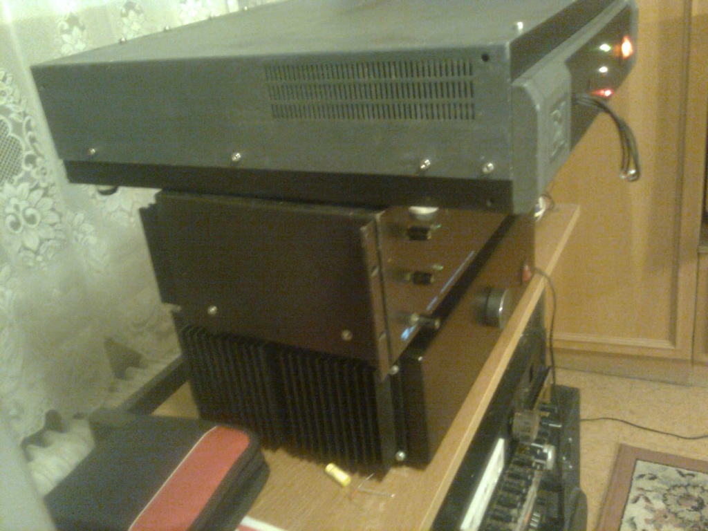

A védelembe kellett 2 ellenállást cserélni,22k ról 50k ra és 2 kondit 22uf ről 47uf re igy jo a vég jo nem tolja a membránt csak kicsit trafó hangja van de mindent mindenhol szürtem már.

Szia.
Trafó hangja a nem megfelelő földelés végett lesz szerintem. Ha a végfok nyákon a bemenetet szabaddá teszed, -akkor is hallható-e? Ha igen tedd le földre, akkor is hallható marad-e?.. Ha ezek valamelyike igazolja a csendet akkor sajnos a jelvezetékek összeszedik a zavart, avagy nincs kialakítva több pontos csillagpont, -amely sokszor nagy előny egy csillagponthoz képest.
Szia ha a jelföldet leteszem mondjuk a bordára akkor szinte már alig hallható,igen a jelvezeték valószínűleg, igen hosszú,lehet ez, egy ici pici búgás van,ha rövidre zárom a bemenetet akkor is egy ici pici,pedig mindenhová tettem már 100n kondit,de csak csillapodott de már alig valami.
1000w 2x50v 1x24vAc toroid körbe tekerve árnyékoló lemezzel toroid
Látom, már minden fontos dolgot megtettél.
Valosziüleg most már csak a földelés/testelés helyét kell megtalálni. (Ehhez néha szerencse is kell). Ugy szoktam csinálni, hogy minden galvanikus kapcsolatot megszüntettem a házzal, majd a bemenet vagy a tápegység közös pontjárol egy vastag licnis huzallal (autokábel) pásztáztam végig az erösitö házának a részeit, és ahol a legcsendesebb a dolog, ott alakitottam ki a közös pontot (máshol nem). (A bemenetek természetesen rövidre voltak zárva.)
Azt hiszem megtaláltam a bibit,a pufferek,/12db/ mellett ment el a bekapcs vezetéke 230v, felemeltem 3 cm és csend lett viszonylag.
A pufferek bekötése picit szabálytalan. A graetz-re rákötötted a végfokot, onnan csak "látogatóba" megy el az áram a kondenzátorokhoz. Ne feledd a huzalnak ellenállása van, még a vastagnak is. Helyesen az egyenirányítóról a kondira kell kötni, ha több kondi van akkor a következőre, onnan a következőre..., ezek után lehet elindulni az erősítő felé. A GND-vel ugyan így kell eljárni!
Hát úgy gondoltam a kondik közepét céloztam meg a lekötéshez a + - ágba a vég felé,igy a 3 ik rol jönnek le a vezetékek,2.5mm tömör réz vezeték az egész ami a puffereken van,gondoltam elég.De nem a graetzre kötöttem hanem a kondikra.Igen macera ez a földhurok,mindig megkinoz.Ja és ugye sorba vannak a kondik kötve igy csak ott tudtam lehozni a tápot.Nem mertem 70v ráengedni a 63v kondira
A hozzászólás módosítva: Okt 12, 2012
Bocsánat átnéztem és felfogtam a graetz-re kötést igazad van.A földet letettem a házra, az egyik, a felső panel siri csend.az alsó cicereg vagy hogy is mondjam,de nagyon minimálisat,de zavar
Az az érdekes hogy ahogy melegszik úgy múlik egyre jobban a berregés
Mégiscsak úgy jársz mint én? Nekem nem sikerült megoldani azt a berregést amiről beszélsz. Egy tipp, válaszd külön a jelföldet teljesen, kiváncsi vagyok így is berreg e annyira ha sehol nem ér össze a jelföld.
Nyilván minden alkatrész valamennyi hőt termel,ha fújtam a tranzisztort vissza ment negativba az egyenfesz,ha hagytam akkor pozitiv irányba tért el,de az egész 3mV
Doboz nélkül csend volt,a felső panel 0 zaj, az alsó berreg,ha nagyon figyeli az ember akkor hallja,de ha megemelem a panelt 1cm,a lemeztől,a doboz alja, elmúlik a berregés.Most elég baráti lett, holnap megemelem a bordát 1cm felfelé akkor elmúlik,azon van mind két panel.
Ma szurkáltam egy földkábelt hátha a vudu átok megszűnik ![]() Kicsit nagy lett a doboza,alatta a két beag vég,a hasonlat miatt A hozzászólás módosítva: Okt 12, 2012
Nem tudom milyen átok van ezeken, de semelyik másik ilyen erősítőnél nem találkoztam ilyenekkel. Hát, van ilyen is. mindenesetre érdekes jelenségek, az biztos.
Hát nem tudom, valamennyit melegedhet, de egy ilyen teljesitményü erölködö ne nagyon melegedjen üresjáratban.
Ha melegedéssel csökken a brum vagy a zaj, akkor valamilyen mechanikus csatlakozáson megy át valamilyen potenciál (elektromos áram) és ennek változik a vezetöképessége. Nem tudom milyen a mechanikus kivitel, de ilyen erösitöben, ha alu a doboz, akkor csillagalátétekkel kell biztositani az elektromos kontaktusokat (bizonyos esetekben önvágo lemezcsavarokkal kell az elemeket összefogni). Acéllemez esetében meg vékony vörösrézlemezeket (tiffanyi lemez) fogtunk az egyes mechanikus alkatrészek közé. (A profik rezezni szokták az acéllemezeket).
Horganyzott lemez 1.5mm az egész tiszta csatlakozás mindenhol,ahol gyanus volt ott felpucoltam,de nem vagyok profi.
