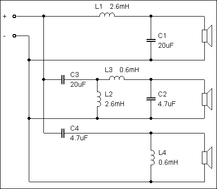

Hello na az lenne a problematikám hogy szeretnék egy 3 utas passzív hangváltót építeni de a tekercseléshez hülye vagyok... Na szóval nekem kéne egy 2.6 mH tekercs meg egy 0.6 mH tekercs de a légmatek az nekem magas Jah meg a mellékelt program elégé morbid számokat adott ki na szóval ha tudna segíteni nekem ebbe valaki nagyon hálás lennék. vagy a programmal kiszámolná nekem elégé hálás lennék
(#) Tom025 válasza killerdj hozzászólására (») Nov 11, 2007 /
Igaza lehet a programnak. Ekkora induktivitású tekercset már csak vasmagra érdemes elkészíteni, légmaggal tényleg nagyon sok menet kell. Javaslom lehet kapni az elektronikai boltokban kész vasmagos induktivitásokat, használj olyat.
(#) killerdj hozzászólása Nov 11, 2007 /
És hangváltót lehet vasmagos tekkercsel készíteni??
Boltba lehet ilyen induktivitású tekercset kapni??
