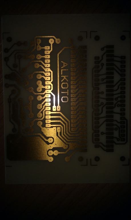

(#) gordonfreemN hozzászólása Nov 6, 2012 / 1
Elkészült a levilágítóm Draws segítségével (képek) és életem első 3db nyákja (képek), amit egyedül a saját levilágítómban készítettem el. Az üveglap ötletét köszönöm eemzolee-nak!
A levilágítási időt nem nagyon tesztelgettem, 10perc bevált ideálisnak.
A két második nyákkal kicsit megszívtam.
Túl gyenge volt az előhívó, néhány perc alatt jött elő a kép és maratáskor derült ki, hogy a nagyobb felületeket nem marja a sósav+hidrogén/oxid.
Mindenféle arányba kevergettem már a löttyöt, mikor gyanús lett a dolog.
Visszadobtam erősebb előhívóba aztán új löttyel maratás és itt az eredmény
Lemosni mivel lehet az elkészültekor a panelről a maradék lakkot? Sajna nitrohígítóm nincs.
(#) p_istvan válasza gordonfreemN hozzászólására (») Nov 6, 2012 /
Szervusz!
Ha P20 vagy gyári lakkos nyák, akkor még világítsd meg még egy kis UV-vel és az előhívó is szépen leoldja!
(#) gulasoft válasza gordonfreemN hozzászólására (») Nov 6, 2012 /
Aceton, körömlakklemosó
(#) emmzolee válasza gordonfreemN hozzászólására (») Nov 6, 2012 /
Szépek lettek.
Ha nincs nitro hígító akkor vagy lecsiszolod, vagy egy sokkal töményebb előhívó folyadékba áztatva a nyákot le jön.
(#) vicsys válasza gordonfreemN hozzászólására (») Nov 6, 2012 /
Mivel az előhívót saját magam keverem be hideg zsíroldó vízzel higítva, ezért a maradék eltávolítását tömény zsíroldóval végzem. Csak ráspriccelek 1 kicsit és papírtörlővel letörlöm. Utána mosás.

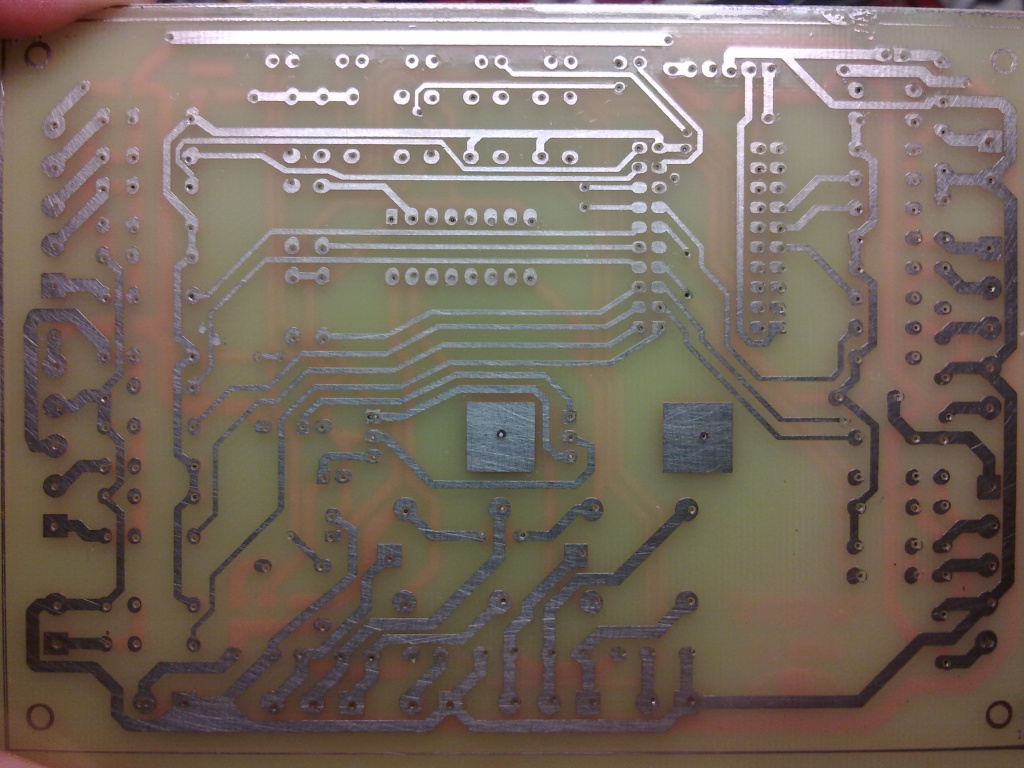

(#) feherlofia75 válasza eyess hozzászólására (») Nov 8, 2012 /
Üdv! Bízom benne, hogy hozzászólásommal segíthetek... Most készültem el egy két oldalas nyákkal. Először az egyik oldalát készítettem el "komplettre". P20-as lakk, levilágítás, előhívás(TN140), kémiai ónozás, előfúrás 0,5mm fúróval, és a lényeg: lakkozás Plastik70-el. Ezek után már nyugodtan bíbelődhetem a másik oldallal, sem az előhívó, sem a vas-klorid nem bántja a már elkészült oldalt, igaz kissé nehezebb az alkatrészek felforrasztása, de szerintem ennyit megér. Arra érdemes ügyelni, hogy ne túl vastagon, de azért egyenletesen legyen fújva a Plastik70. Sietős meló volt ezért hátoldalon kissé elcsúsztak a furatok, mert nem állványon fúrtam, de azért össze lehetett hozni a dolgot
