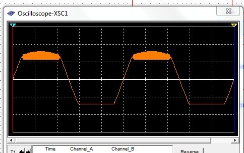

Beleteheted az eredetit is, de annak a bázisellenállását (75ohm) át kell blokkolni egy néhány nF-os kondival, különben gerjed (lásd kép). De mivel a vége B osztályban megy, vagyis nem folyik nyugalmi áram a tranyókon ezért többféle (pl. optós) trükk is alkalmazható, amivel mondjuk T1-et túláram esetén lezárjuk stb. A kondik helyét leírtam, ha nem érted nézz utána hova kell és mi célt szolgál. Nem kell belerakni csak akkor ha netán gerjedne, értékét kísérletezni kell, kb. néhányszor 10pF. A szorgalom díjazandó, de lehetnél önállóbb, és gondolkodhatnál többet a kérdések helyett. Vannak könyvek, van gugli, és van szimulátor, nekem nincs erre időm (és kedvem se).
