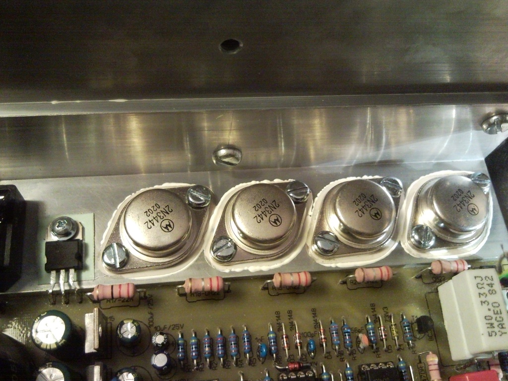

(#) gordonfreemN válasza Alkotó hozzászólására (») Nov 12, 2012 /
Az r21 erteke mas a rajzon es mas a panelalkatreszeknel.
(#) Alkotó válasza gordonfreemN hozzászólására (») Nov 12, 2012 / 1
Visszabogarásztam, és valóban ellentmondás van. Eredetileg 1db 0,22R/5W-os ellenállás volt a rajzon is, és a terven is. Aztán ahogy nőtt az áramigény, megdupláztam az ellenállást, és mivel a működéshez elegendő a kisebb feszültségesés is, ezért csökkentettem az eredőjüket egy kicsivel.
A rajzon kiszámolt műszerosztók 2db párhuzamosan kötött 0,33R/5W-os ellenállás esetén lesznek jók. A két ellenállást egymás fölé javaslom építeni, a mellékelt fotó szerint.
(#) Koree válasza gordonfreemN hozzászólására (») Nov 12, 2012 / 1
Ahogy Alkotó is írta 2x0.33R/5W az oda illő érték.
Lásd pl. az én tápomon is.
A hozzászólás módosítva: Nov 12, 2012
