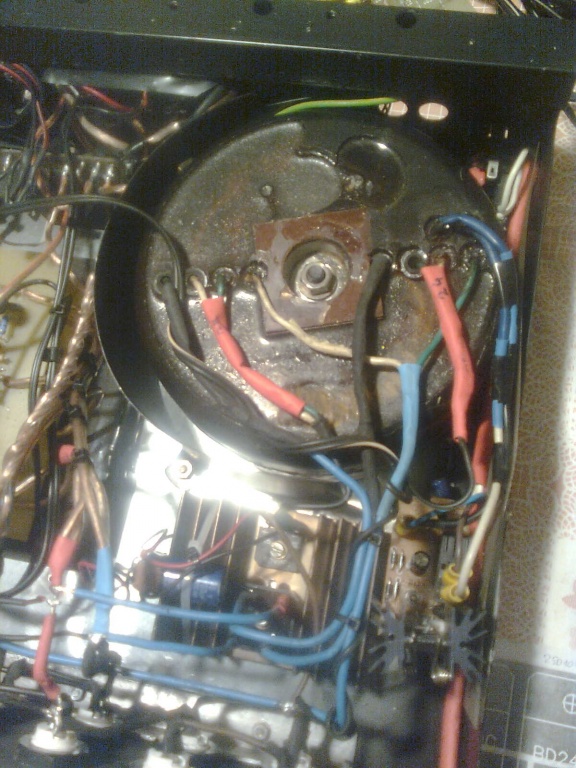

(#) blasz válasza agressiv hozzászólására (») Nov 14, 2012 /
Kipróbáltam mozgattam a vezetéket de semmi változás,a trafó körbe van lemezelve.Hiányzik a toroid felső takaró lemeze lehet ezért zavar.Nagyon oda kell figyelni csak akkor hallani a berregést de a fülem már ráált igy zavar.

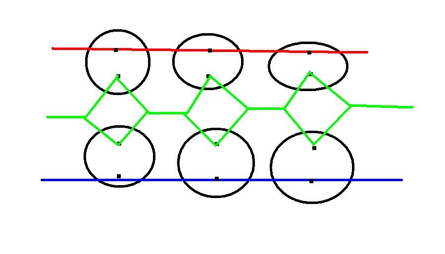

(#) agressiv válasza blasz hozzászólására (») Nov 14, 2012 /
Ha lerajzolod a jelenlegi kábelezést (mi honnan, hova megy) akkor tudok segíteni abban, hogy hol alakulhat ki a brumm.
Kép jólenne?Rajzból gyenge vagyok
(#) reloop válasza szamóca hozzászólására (») Nov 14, 2012 /
Szia! Köszönöm! Zavarba hozol.
(#) blasz válasza reloop hozzászólására (») Nov 14, 2012 /
Ez igy igaz!!!!!
KEzdésnek jó.
Ennyi van

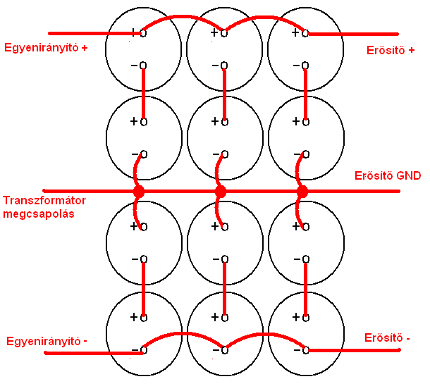

(#) reloop válasza blasz hozzászólására (») Nov 14, 2012 /
Szia! Azokról az összefűzött 4700µF kondenzátorokról van szó?
Nem mai daraboknak néznek ki, lehet vesztettek a kapacitásukból, ezért sülnek ki viszonylag gyorsan.

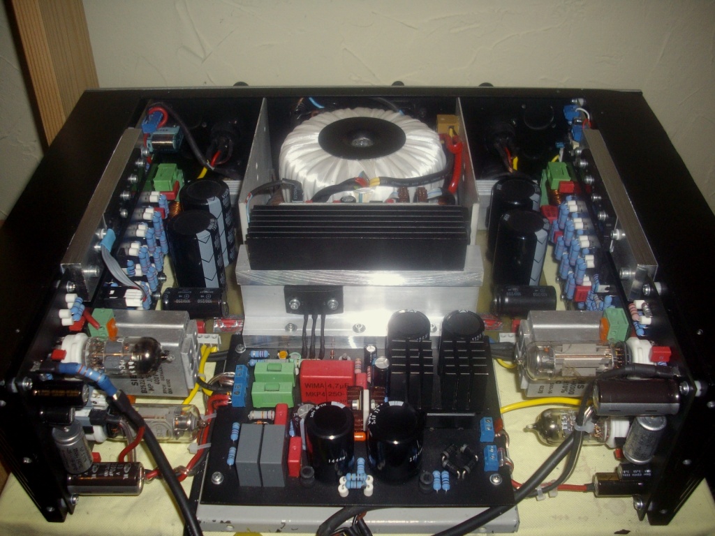

A kondenzátorok összekapcsolása nálad nem az igazi. Erről beszélgettünk már több munkád kapcsán is. Az egyenirányító után mikor rákötöttél az első kondenzátorra, csak onnan, közvetlenül a kondenzátor lábától viheted a következőre, és így tovább. Az teljesen helytelen, hogy a tápfeszültség csillagpont szerűen "elmegy látogatóba" a pufferhez. A mégoly vastag vezetéken is feszültségesés jön létra a töltés pillanatában folyó igen jelentős áramtól. A szűrés így tökéletlen lesz.
A transzformátortól a pufferig tartó vezetékeken másodpercenként 100 alkalommal jelentkezik ez az előbb említett áramlökés, mely akár kapacitív, akár induktív módon hathat az erősítőre. Nemcsak a jelkábelre, hanem akár az erősítő alkatrészeire, vagy vezetősávjaira. Ezt a kábelszakaszt először is célszerű a lehető legrövidebbre kialakítani, valamint a transzformátorhoz hasonlóan mágneses szempontból árnyékolni. Itt megfigyelheted hogyan oldottam meg ezt egy vaslemezzel.

(#) emersys válasza blasz hozzászólására (») Nov 14, 2012 /
Nálam is hasonló elven van a hibrid mint reloop-nál. -Teljes takarás a szórások rövidre zárása kell a művelethez..
Nálam két darab toroid is bent van abban a ketrecben. A több csillagpont alkalmazása nagyon nagy előny. Érdemes megfontolni. Ebben a zizegésben van mélyszerű búgás is, vagy csak felső tartományra hat ki?
A fém doboz nem lehet probléma, nálam is teljes csend van a hangsugárzókra rámeredve, -pedig itt jó pár csillagpontot kialakítottam a csöves hajtás és az egyéb segédfeszültségek véget.
Az elvet azért lerajzoltam.
Köszönöm hasznos ugyan így van bekötve a puffer, csak nem jol vettem le a feszt róla ezekszerint. De cserélni kell mert igy még kevés is 7000uf körül van 2x
Az egyes drótok sorrendiségét figyeld meg, még máskor máshol jól jöhet.

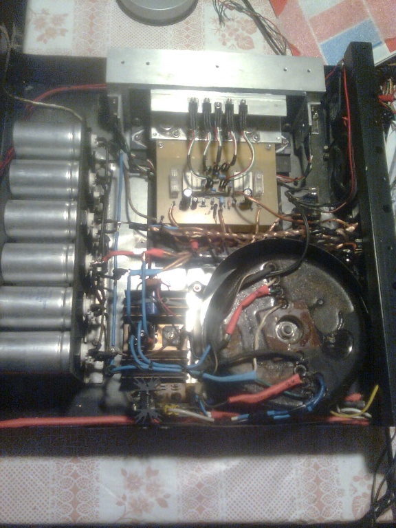

Az a probléma, hogy nem a puffereddel lesz a baj, folyamatosan követem a problémáidat, és (nem kárörvendően) jókat mosolygok, de csak azért mert előttem van a fejem, amikor ugyanezekkel a problémákkal szívtam, mint amikkel most te, szinte ugyanígy. Kb akkora volt mint egy görögdinnye. Emlékszel még az elején említettem neked, hogy valamiért ezzel a kapcsolással mindig baj van. Próbálj meg valamit. Lehet badarságnak hangzik. De nálam ez csendesítette el. Válaszd szét a jelföldeket egymástól és a csillagponttól is. A két jelföld ne érjen össze. Nekem (mivel ha bármilyen eszközt dugok rá közösödik a jelföld) úgy lett megoldva a végén, hogy az egyik csatorna jelföldjét egy kondival kötöztem a hátlapon lévő RCA csatihoz.Tudom sufni, de ha összeért a két erősítő jelföldje, akkor (most is itt van a fülembe) búgott, nem is búgás, mert az mélyebb, ez ilyen .. na nem jut eszembe, mihez hasonlítsam, de tudom hogy tudod. Akár mit csináltam ez ott volt. ha pedig a jelföld hozzáért a csillagponthoz, na akkor meg még rosszabb lett. Próbáld ki.

(#) blasz hozzászólása Nov 15, 2012 /
Sziasztok most elkészült a következő végpanel ugyan az mint eddig,itt az asztalon semmi a világon zaj nincs se percegés se semmi.Persze zárt bemenettel.A vezetékelés ellenére
