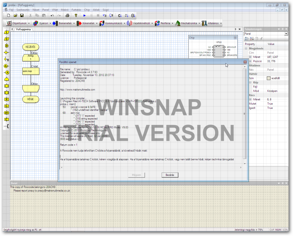

(#) ha8lls válasza niedziela hozzászólására (») Nov 13, 2012 /
Nem tudom, honnan vetted elő ezt a linket, én sehol nem találtam az általam becsatolt fájlokban.
Letöltöttem a hitech legujabb forditóját, felinstalláltam, ahogy az irva vagyon a hitech honlapján, no meg persze a macromedia honlapján, a fórumban is. Sajnos, továbbra is van hiba és nem forditja le. Barkóbáztam tegnap este/éjjel megint rajta 3-4 órát, de nem sikerült semmit sem kideritenem.
Hátha neked/nektek sikerül valamit látni rajta/benne??? Flowcode 4.x (asszem 4.3) 10F222, hi-tech legujabb fordito, folyamatábrában csak egy mezei "nop". Az eredményről képet csatoltam.
Kiváncsi vagyok, mit nem vettem észre, mi az, ami nem kerek a dologban?
Köszönöm az eddigi segitségeteket is!
Imre
(#) pjg válasza ha8lls hozzászólására (») Nov 13, 2012 /
Nekem szépen lefordítja és a szimuláció is megy.
Üzenetet küldtem.

(#) ha8lls hozzászólása Nov 14, 2012 /
Na, akkor mégegyszer, mostmár pontos adatokkal!
Flowcode 5.4 és Hi-tech 9.83 (most még PRO). Pic10f222. Folyamatábrában semmi csak egy ciklus.
Leforditom, C kódot legenerálja rendesen, azonban HEX-be már nem megy a dolog. ...valamiért... de nem tudok rájönni, nem érteni beszélni Cö-nyelv... snos...
Érzésem szerint vagy valami paraméter hiányzik, vagy valamelyik include-fájlban van valami "izé" ...???
Csatolom, amik szóba jöhetnek...
Imre
