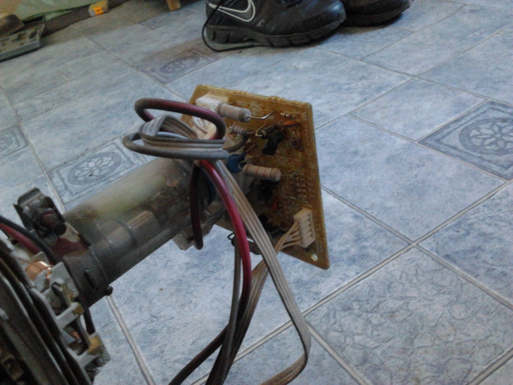

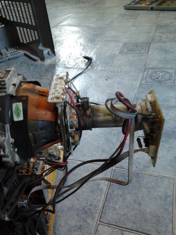

Oksa. Szétszedtem a tévét és megnéztem, hogy mi merre hány méter. Azt a nyáklapot ami a képcső végén van azt levehetem. Ha igen, akkor hogyan, hogy ne okozzak kárt benne?
Csináltam egy pár képet, hátha így könnyebb segíteni. A hozzászólás módosítva: Nov 14, 2012
Óvatosan húzzad hátrafelé és akkor egyszer csak szépen lejön a képcső végéről.
Vissza tenni ugyanúgy tudom mint ahogy leszedem? Ezzel nem okozok kárt benne? Porszem kerülhet bele?

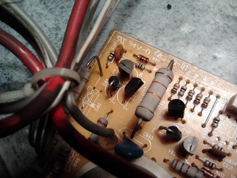

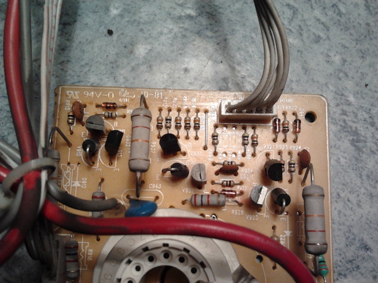

a képcső foglalat levételekor a téglalapot a két szélén a bal hüvelyk és a mutató ujjaddal megfogod, -nem párhuzamosan hátrahúzod, hanem billegetve először egy kicsit a bal szélét a hüvelyk ujjaddal, ezután egy picit a jobb oldalon a mutatóujjaddal billented a téglalapot ide oda, - és szép lassan a tüskékről lejön a panel a képcsőfoglalattal, - visszafelé szintén billegetve rányomni! A panel levételkor láthatod a Pe 7058 színvégfok tranzisztor párokat. A hozzászólás módosítva: Nov 14, 2012
Mindkettőtöknek köszönöm az útmutatást, sikeresen leszedtem és vissza is tettem. Ilyeneket találtam: V931,V933,V923,V921,V913,V911. Ezekre a következő számok vannak írva: BF422,BF423. Hoztam pár képet is. Kicsit megmozgattam őket, hátha kontaktosak, de nem segített. Forrasztási hibát nem találtam.
